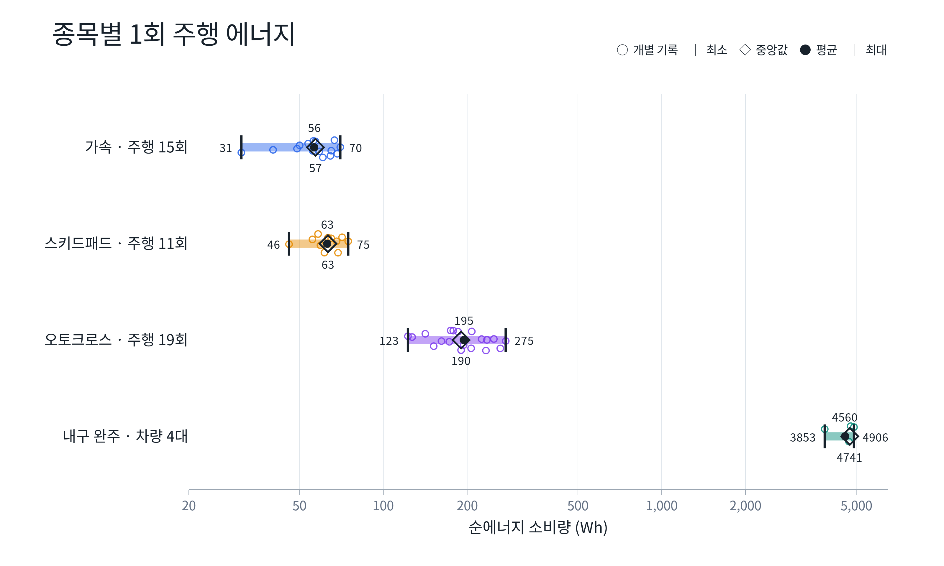

1. 에너지 소모
먼저 주행에 소모한 총 에너지량입니다. x축은 로그스케일이며, 총 소모량에서 회생제동량을 뺀 소모량입니다.
회생제동을 팀에서 사용하지 않더라도 자연스럽게 발생하는 회생제동량은 제외됩니다.
나머지 이벤트들은 주행거리가 길지 않아 큰 의미가 없고, 내구 완주 팀들은 전체 주행에 평균 4.56kWh 를 소모했다는 것을 알 수 있습니다.

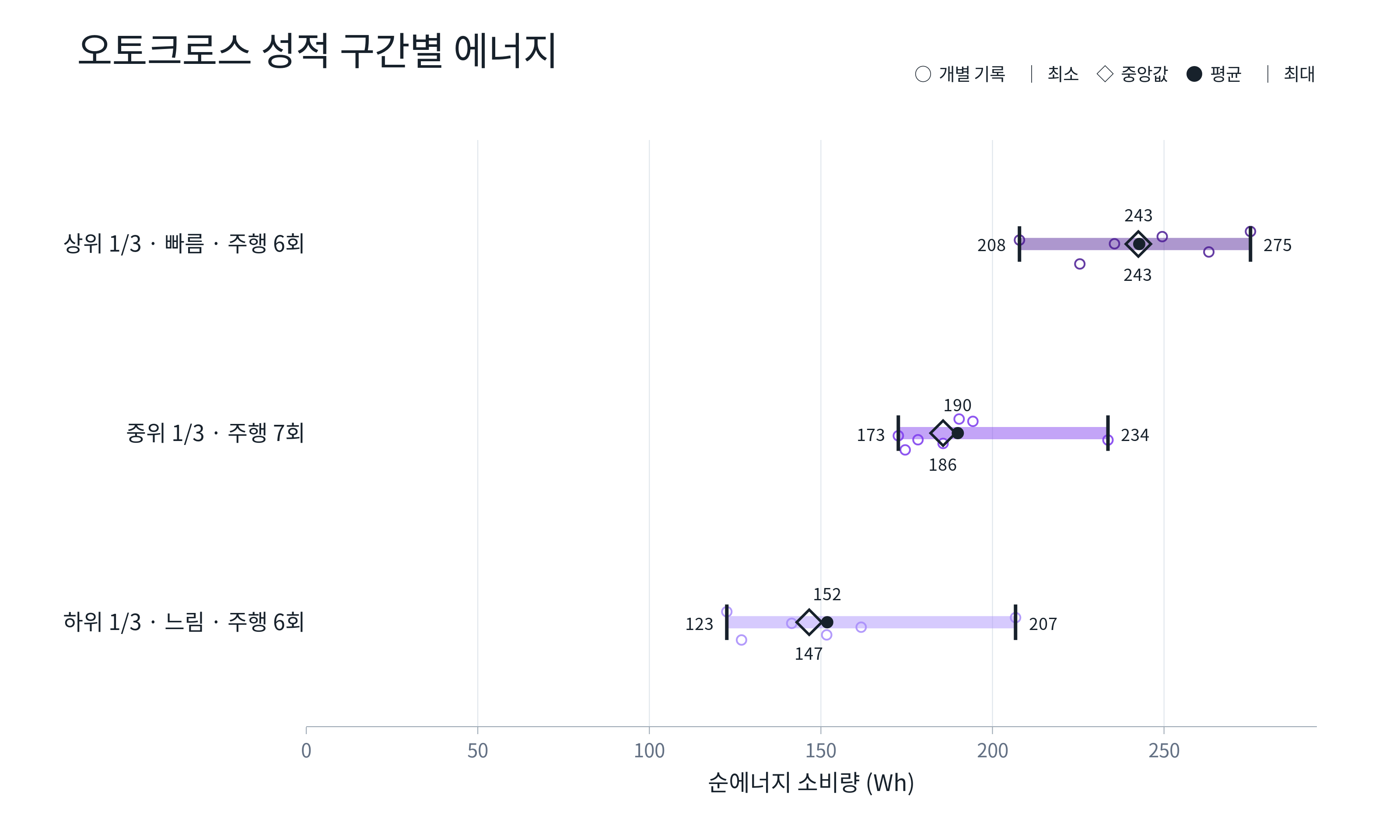

오토크로스에서는 대체로 에너지를 더 많이 소모한 주행이 더 빠른 경향을 보이기는 했지만, 각 구간이 완전히 분리되어 있지 않고 겹치는 경향을 보였습니다.

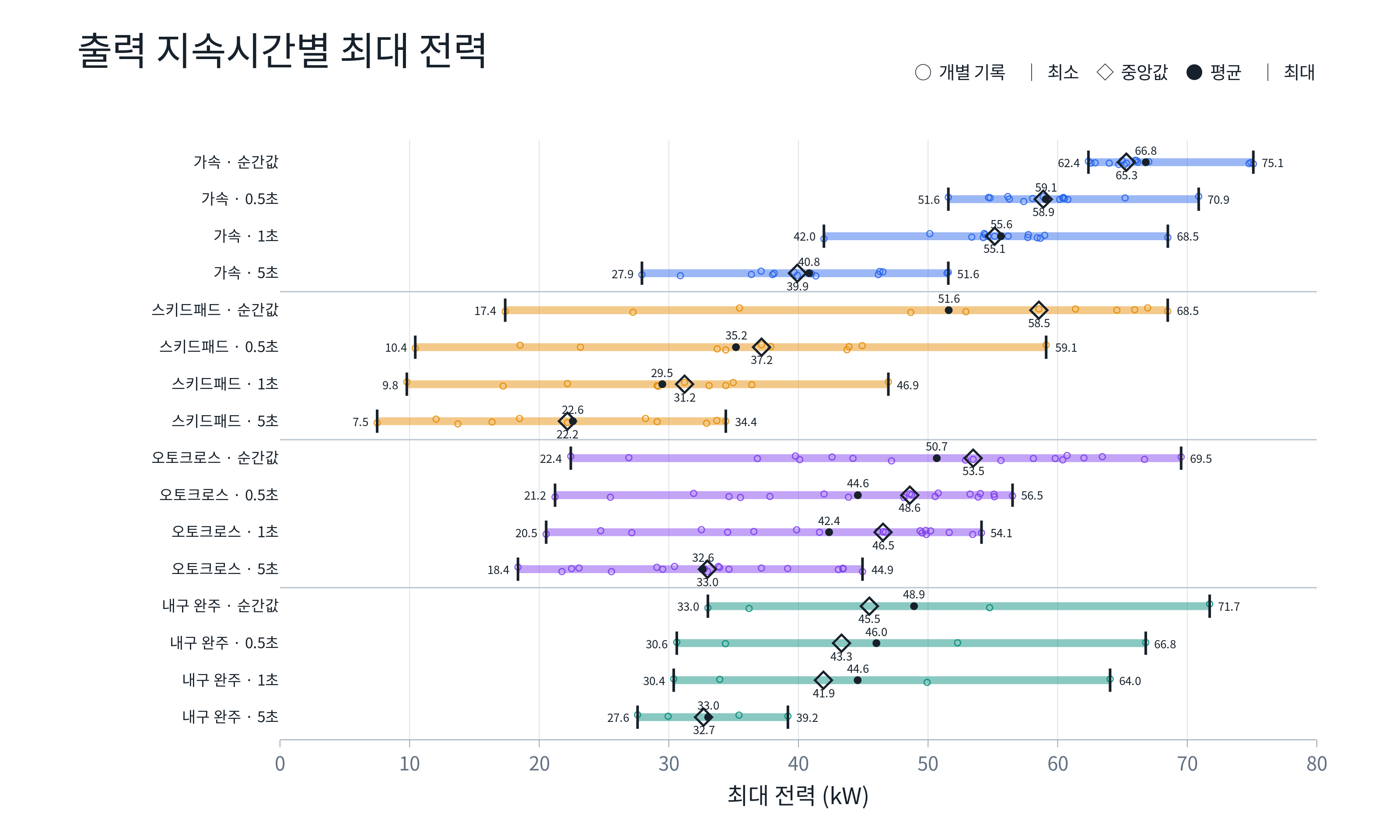

2. 출력
다음은 출력 분포입니다. 각 종목별로 순간 최대출력과 0.5초, 1초, 5초 이동평균 최대 출력을 비교했습니다.
대회 전체에서 가장 큰 순간 출력을 기록한 팀은 가속에서 75.1kW를 사용했습니다.
놀랍게도, 그 다음 순간 최대 출력은 71.7kW로 내구 경기에서 발생했습니다.
직관적으로는 같은 코스를 1회만 주행하는 오토크로스가 내구보다 더 높은 최대 출력 구간을 기록해야 할 것 같지만, 실제로는 오히려 최대 출력 구간이 더 낮은 것으로 나왔습니다. 내구 완주 차량의 표본이 적어서 그런 것으로 추정됩니다.
스키드패드와 오토크로스에서 특히 출력 격차가 두드러집니다. 살살 탄 드라이버는 최대 출력이 20kW 정도에 불과했지만 밀어붙인 드라이버는 50~70kW 로 최소 2배 이상의 출력을 사용했습니다.

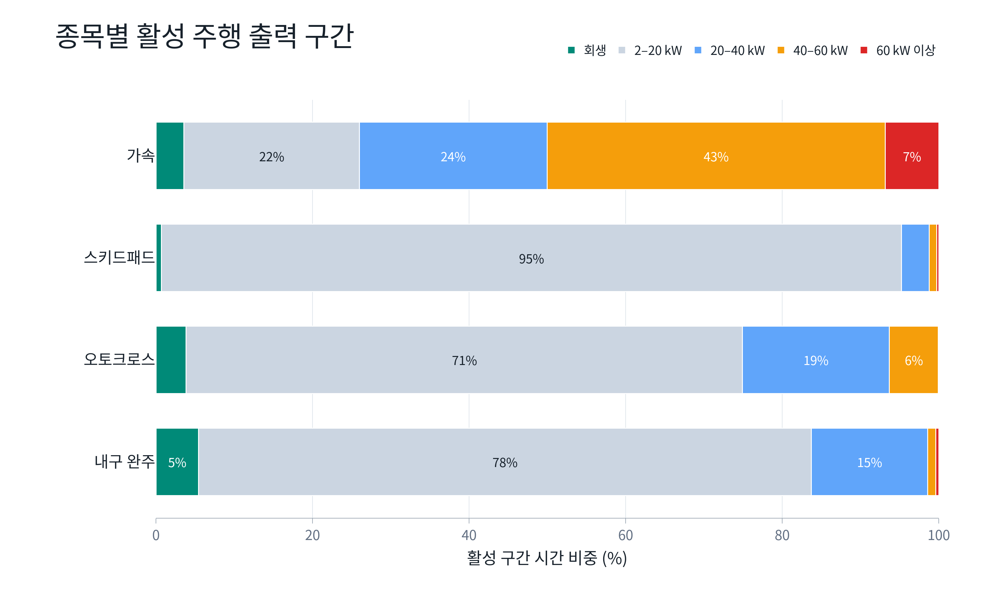

다음은 종목별 출력 구간의 시간 비중입니다.
가속 경기에서는 팀들이 전체 주행 기간의 50%에서 40kW 이상의 전력을 소모했는데요, 최종 속도가 큰 만큼 주행 후 제동하면서 발생한 회생제동 구간도 전체의 4%로 상당한 비율을 차지했습니다.
스키드패드에서는 대부분의 드라이버가 브레이크 없이 엑셀 페달로만 주행했을 텐데요. 실제로 드라이버들은 전체의 95% 구간에서 20kW 미만의 출력만 사용했습니다.
동일한 코스를 역방향으로 주행하는 오토크로스와 내구에서는 1회만 주행하는 오토크로스가 출력을 조금 더 사용하는 모습을 보여주었지만, 차이가 그렇게 크지는 않았습니다.

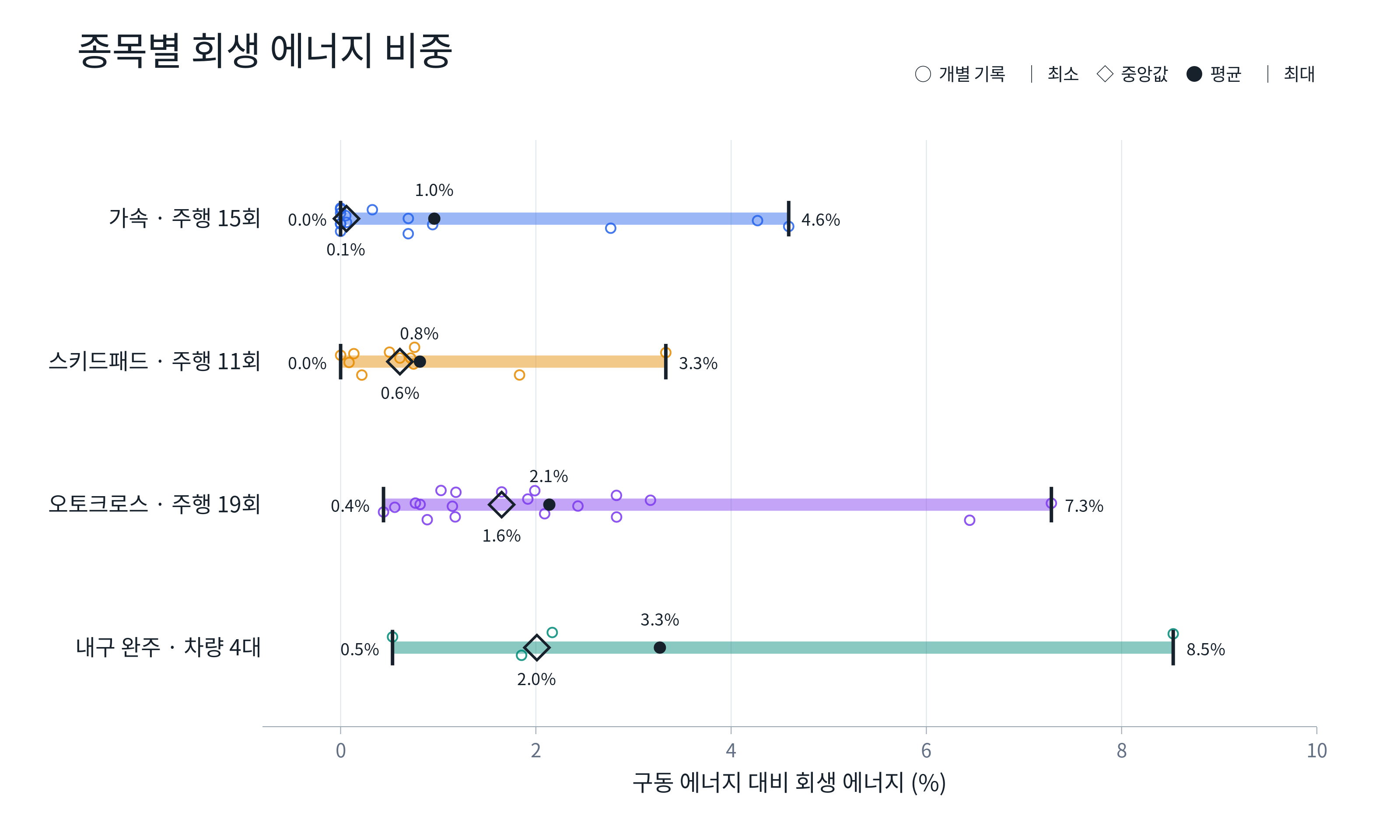

3. 회생제동과 에너지 효율
각 종목별로 주행에서 소모한 에너지 대비 회생으로 복구한 에너지의 비율입니다.
컨트롤러에서 회생제동을 끄더라도 모터에서 발생하는 에너지는 일부가 배터리로 흘러들어갑니다.
대부분의 팀이 회생제동을 사용하지 않는 것을 고려하면, 회생제동을 끄더라도 약 2% 정도는 충전된다는 것을 알 수 있습니다.
실제로 유의미하게 회생제동을 사용하는 팀은 1팀뿐인 것으로 추정되며, 내구와 오토크로스에서 약 8%의 에너지를 회수할 수 있는 것으로 보여집니다.

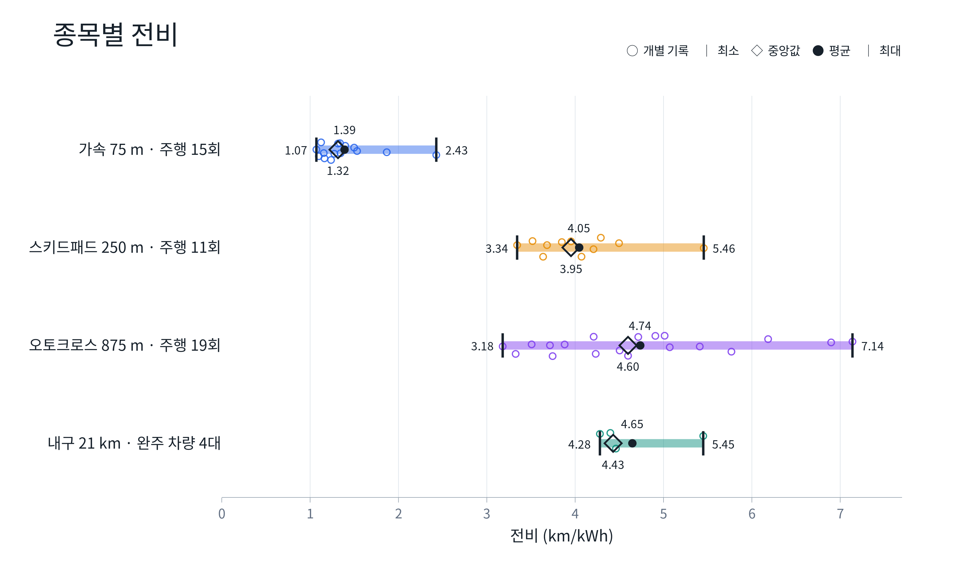

종목별 전비는 사실상 맨 처음에 본 종목별 주행 에너지의 역수입니다.
아이오닉 5의 복합 전비가 대략 5km/kWh 정도 나온다고 하는데, 얼추 비슷한 구간에 머무르는 차량이 많네요.

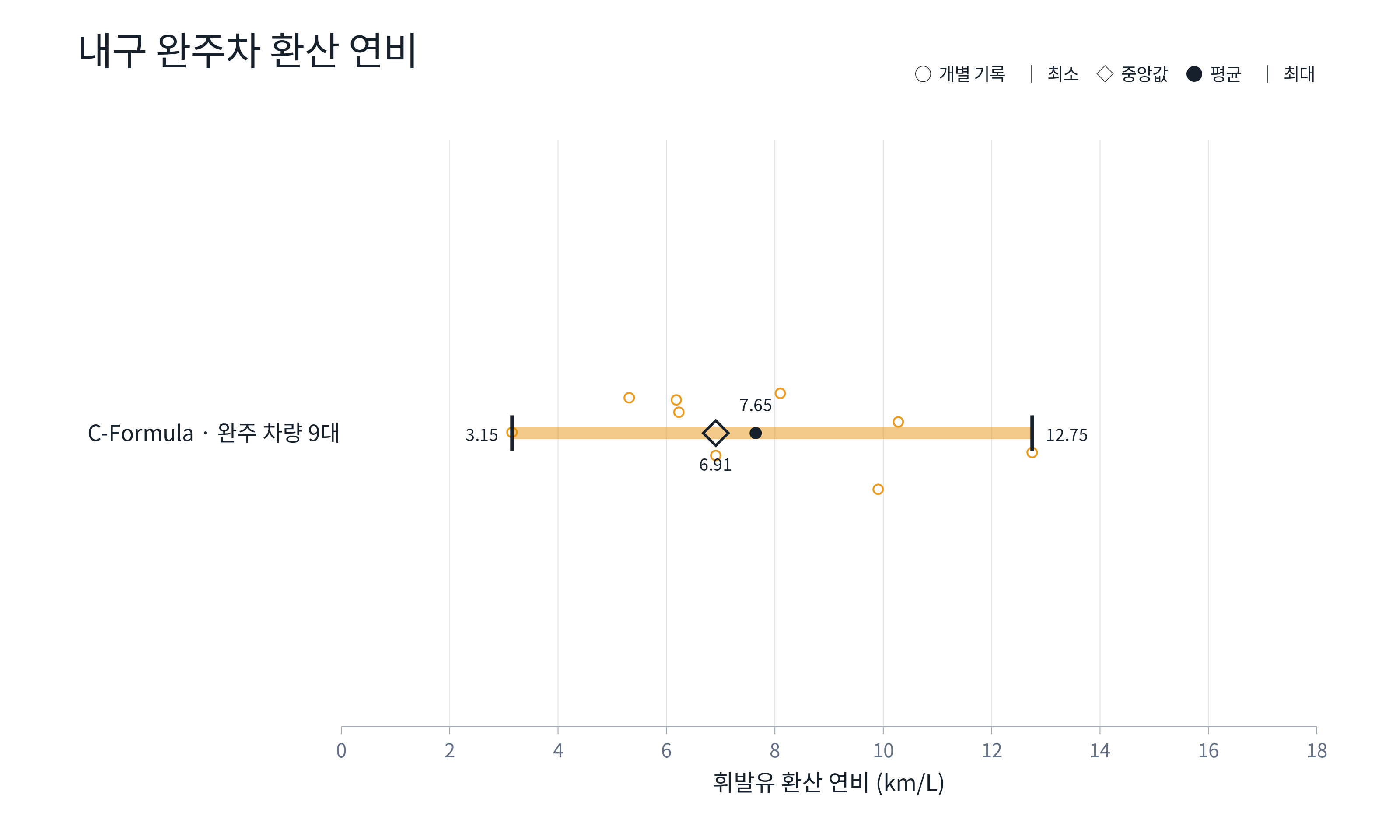

C-Formula 의 경우 연료 소모량을 계산하는 이벤트가 내구밖에 없습니다.
완주 차량 기준으로 연비 차이가 상당한데요, 가장 효율적으로 달린 차량은 1L로 무려 꼴찌의 4배에 달하는 거리를 달렸습니다.
