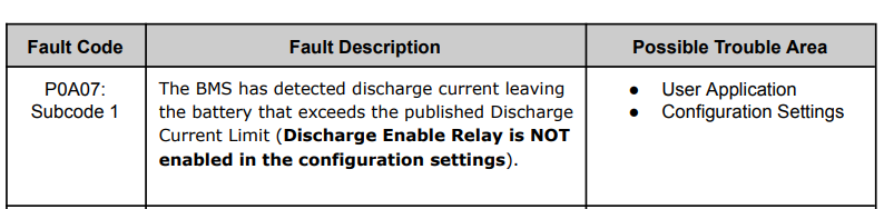

BMS 오류 코드 P0A07 - Discharge Limit Enforcement Fault 관련 문제 해결 과정을 공유드립니다.
  1. 문제 상황
충전 모드에서는 방전 전류가 흐르면 안 되며, 이때 BMS의 DCL(Discharge Current Limit)은 0A로 설정됩니다.

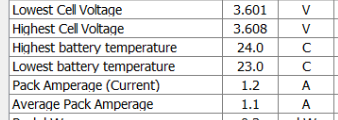

그런데 차량을 충전 모드로 진입시켰을 때 BMS가 Pack Amperage를 약 1~2A 수준으로 지속적으로 읽는 문제가 발생했습니다.
이로 인해 BMS는 충전 중에도 팩에서 방전 전류가 흐르고 있다고 판단했고, 결과적으로 P0A07 오류가 발생하면서 충전이 정상적으로 진행되지 않았습니다.

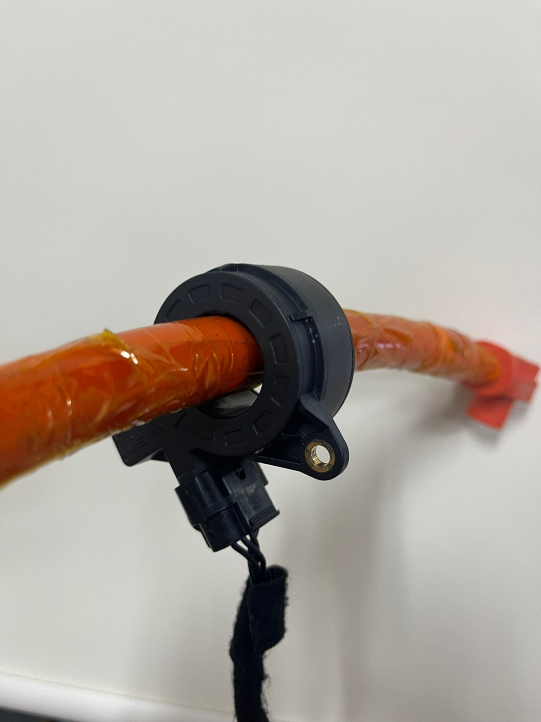

이후 기존 홀센서에서 TS 배선을 제거한 상태로 BMS 값을 확인했습니다.
정상적인 경우라면 전류가 흐를 수 없는 조건이므로 Pack Amperage가 0A 근처로 표시되어야 합니다. 그러나 기존 홀센서에서는 TS 배선을 제거한 상태에서도 BMS가 약 4A의 전류를 읽었습니다.
즉, 실제 전류가 흐르지 않아야 하는 조건에서도 BMS에 전류값이 표시되었기 때문에, 홀센서 또는 홀센서 출력 신호에 문제가 있다고 판단했습니다.
이후 다른 홀센서를 연결하여 동일하게 확인한 결과, BMS에서 Pack Amperage가 0A로 정상 표시되었습니다.
  1. 해결
최종적으로 문제 원인은 홀센서 이상으로 인한 잘못된 전류 측정값으로 판단했습니다.
기존 홀센서는 실제 전류가 흐르지 않는 조건에서도 1~4A 수준의 값을 출력했고, 이 값이 BMS에서 방전 전류로 인식되면서 P0A07 오류가 발생한 것으로 보입니다.
홀센서 교체 후 충전 모드에서 Pack Amperage가 정상적으로 0A로 표시되었고, P0A07 오류도 해결되었습니다.
