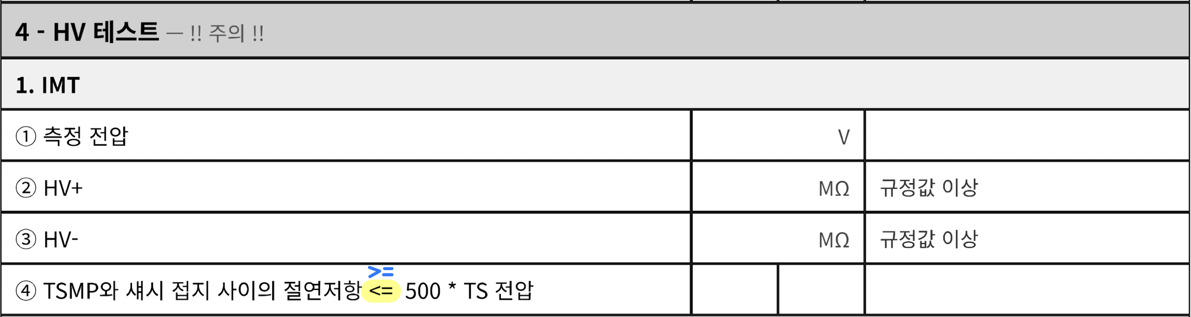

얼마 전 공지된 「인스펙션시트_E-Formula」를 확인하던 중, 오타로 보이는 부분이 있어 문의드립니다.
해당 부분은 18페이지 「4 - HV 테스트」 → 「1. IMT」의 ④번 항목입니다.
④ TSMP와 새시 접지 사이의 절연저항 ≤ 500 × TS 전압
위와 같이 부등호가 로 표기되어 있는데, 올해 차량기술규정 및 작년 인스펙션 시트와 비교했을 때 가 맞는 표기인 것으로 보여 확인을 요청드립니다.

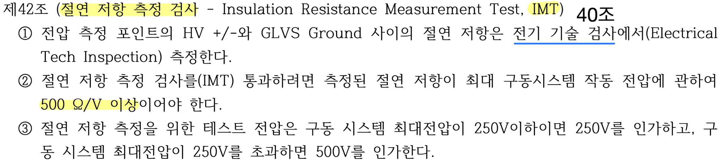

먼저 「[규정] Formula 차량기술규정(2026)」 37페이지 제42조 ②항에는 다음과 같이 규정되어 있습니다.
“절연 저항 측정 검사(IMT)를 통과하려면 측정된 절연 저항이 최대 구동시스템 작동 전압에 관하여 500 Ω/V 이상이어야 한다.”

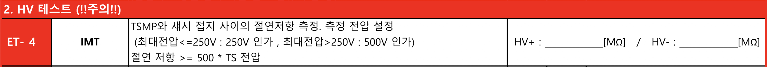

또한 작년 FSK 2025 검차에서 사용된 「2025_FSK_Inspection Form(E-Formula)」 10페이지 ET-4 IMT 항목에도
절연 저항 ≥ 500 × TS 전압
으로 표기되어 있습니다.
따라서 이번 「인스펙션시트_E-Formula」 18페이지 ④번 항목의 의 오타인지 알고 싶어 포럼에 글을 쓰게 되었습니다.
감사합니다. 좋은 하루 보내세요.
오타가 맞습니다. 제보 감사합니다.
