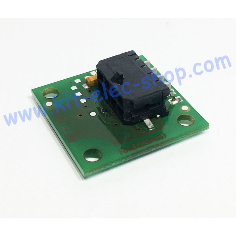

2. 엔코더 사망
B+ B-를 반대로 연결하면서 모터 내부의 엔코더 보드 손상을 입었다.
기존의 엔코더와 같은 모델을 검색하여 해외 주문으로 교체하여 해결했다.
요새 ME1616의 엔코더 보드 구하기가 쉽지 않다고 들어서 만약 고장 났다면 잘 찾아보셔야 할 것 같습니다.

모터랑 세브콘 이슈 겪었던 SKID 부원입니다.
당시 구매했던 인코더 보드 제조사 페이지와 구매 링크 남깁니다.
