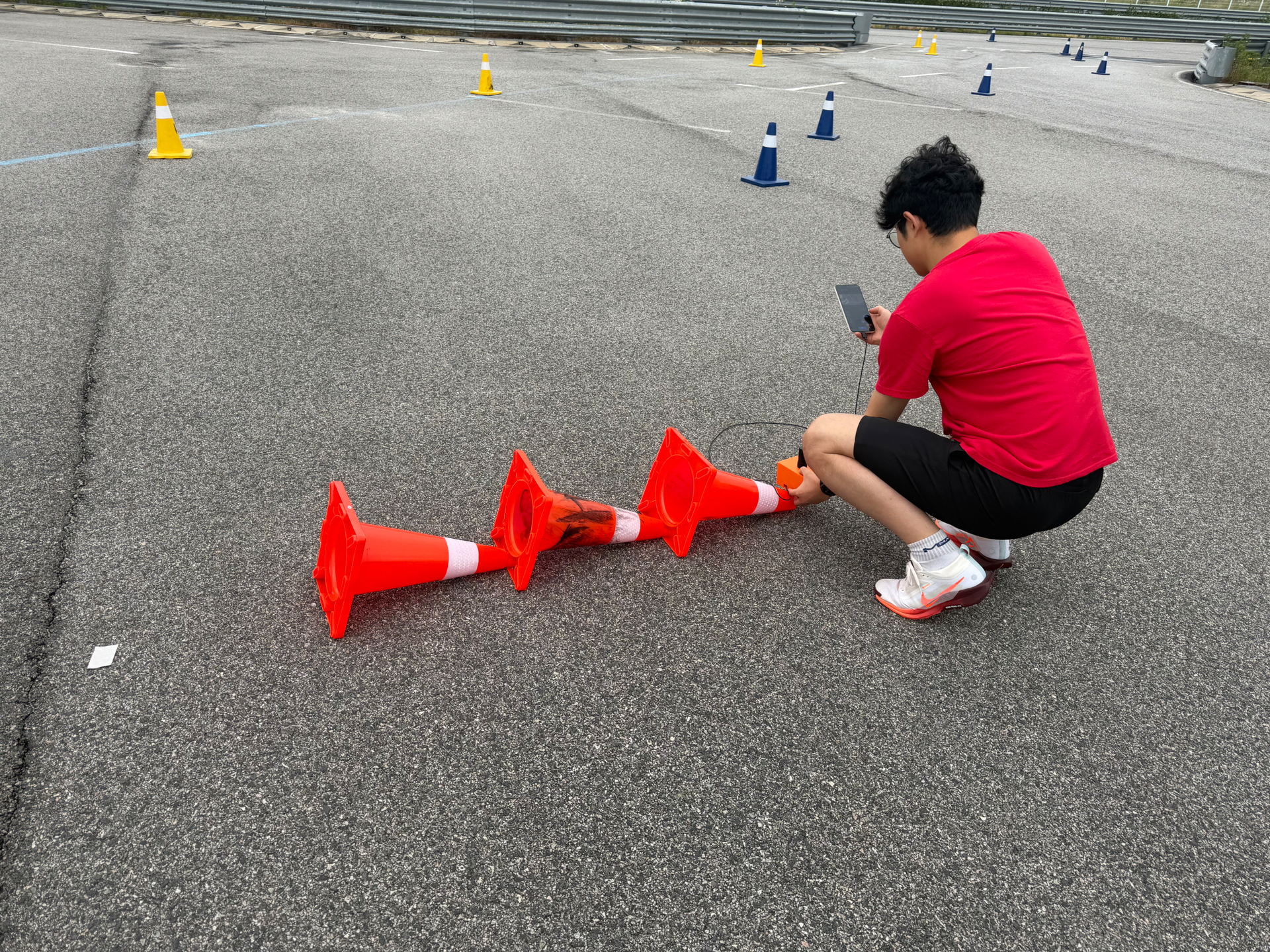

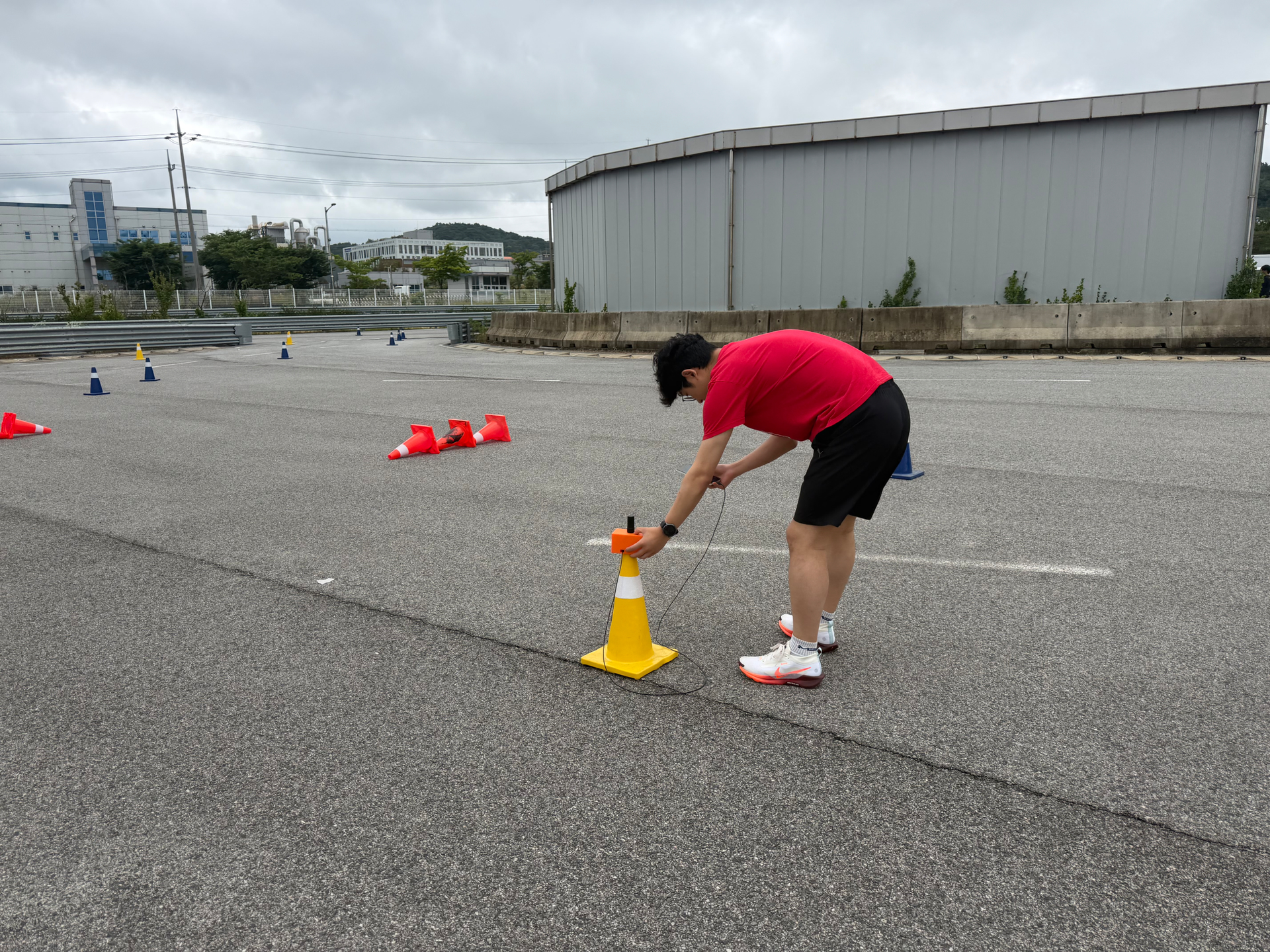

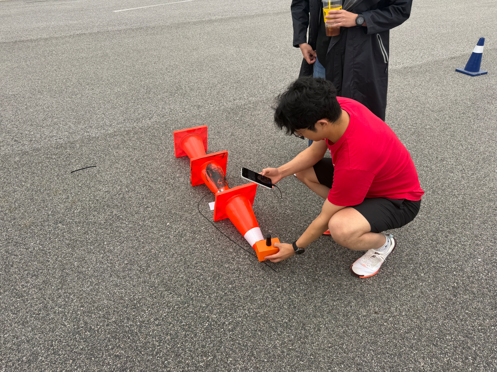

RTK GPS를 사용하여 모든 콘을 1cm 정밀도로 측량한 좌표를 기반으로 합니다.

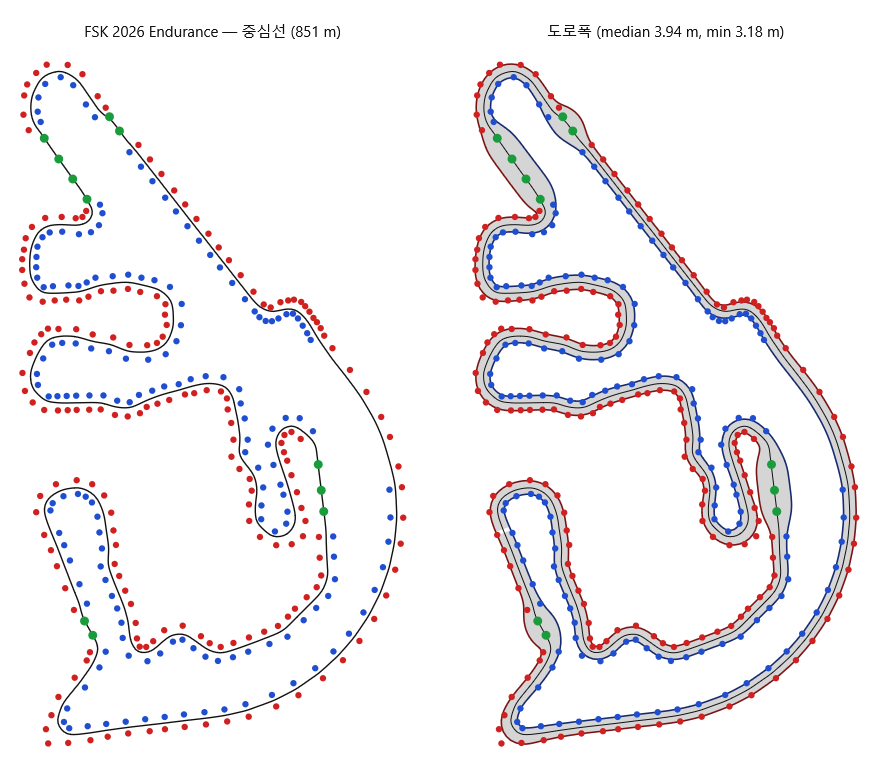

아래 JSON 파일에는 다음과 같은 정보들이 포함되어 있습니다.
  • 각 콘의 종류와 좌표
  • 중심선 주행 코스 및 시작점 좌표, 진행방향
  • 트랙 좌우 경계선 등

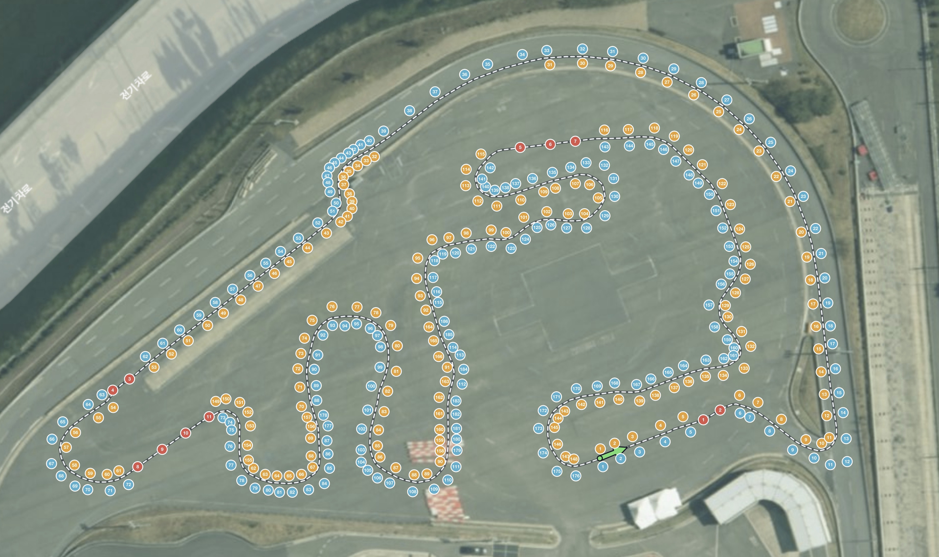

이 데이터들을 좌표 정렬된 VWorld WMTS 위성영상 타일에 표시하면 다음과 같습니다.

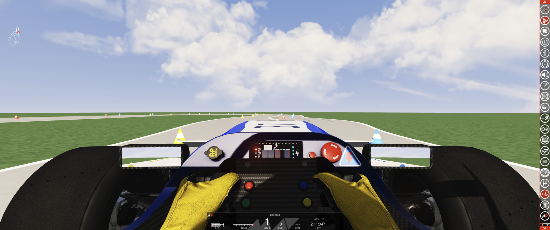

아래 파일은 측량한 좌표를 아세토 코르사용 트랙으로 변환한 것입니다.
FSK-2026-Endurance-track.zip (240.0 KB)
설치는 알아서 방법을 찾아서 진행하시기 바랍니다.

무려 전부 수기로 찍느라 허리가 부서질 뻔 했다는 것임…
