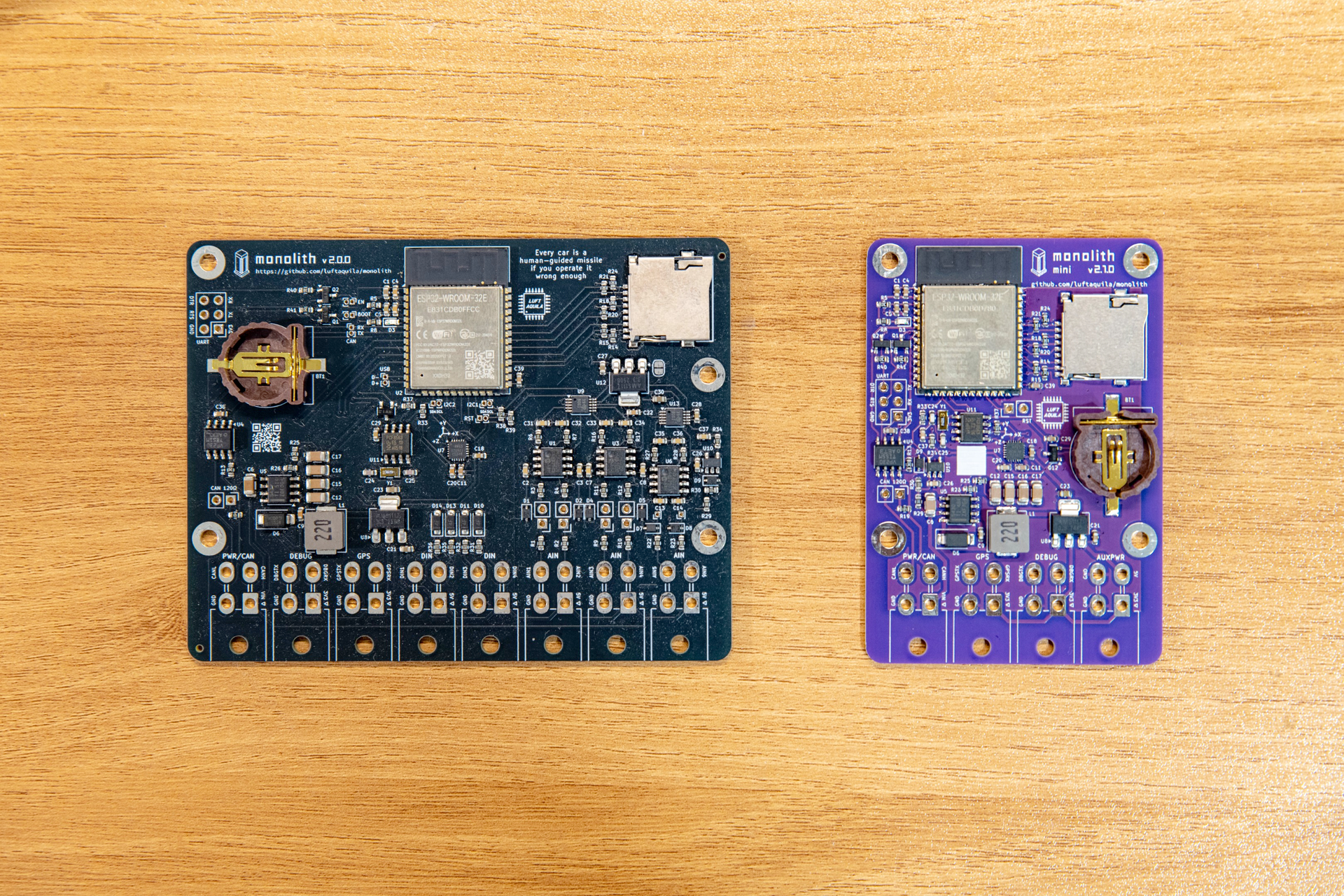

23년도에 만들어 공개했던 모노리스 데이터로거 를 약 3년만에 v2로 완전히 새롭게 리뉴얼했습니다.
이전 버전 대비 다음과 같은 내용이 개선되었습니다.
  • PCB 크기와 제작 비용이 모두 3분의 1로 줄었습니다. 미니 버전은 신용카드보다도 크기가 작습니다.
  • 데이터 처리 성능과 무선통신 안정성이 대폭 개선되었습니다.
  • 원격으로 로그를 다운로드할 수 있습니다. 데이터를 확인하기 위해 SD카드를 뽑을 필요가 없습니다.
  • 원격으로 사용자 이벤트를 로그에 삽입하거나 CAN 메시지를 전송할 수 있습니다.
  • 펌웨어 플래싱 없이도 원격으로 데이터로거 설정을 변경할 수 있습니다.
  • 웹 UI로 모든 기능을 제공하므로 전용 프로그램을 따로 설치할 필요가 없습니다.

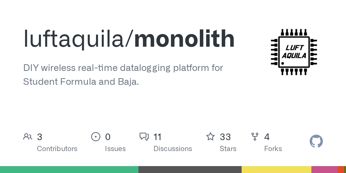

이전 버전과 마찬가지로 모든 소스코드와 회로도, PCB 레이아웃을 GitHub에 공개해 두었으며, 비상업적 범위 내에서 완전히 자유로운 사용을 허용하고 있습니다.
그대로 제작하거나 설계 파일을 활용해 직접 팀에 맞게 커스텀해서 사용하셔도 되니 많은 관심 바랍니다.
