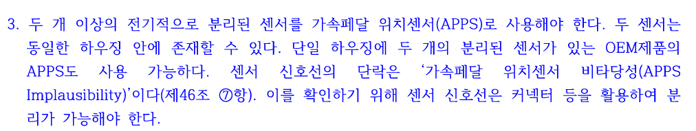

차량기술규정 제46조 6항 3번의 “두 개 이상의 전기적으로 분리된 센서(APPS)” 에 대해 궁금한 점이 있어 문의드립니다.
현재 APPS 두 개의 출력을 MCU에서 읽어 서로의 오차를 비교하여 비타당성을 판단하는 회로를 설계하고 있습니다.
규정에서는 동일 하우징의 OEM APPS도 사용 가능한 것으로 알고 있는데, 일반적인 OEM APPS를 MCU(STM32 등)에서 ADC로 읽는 경우에는 센서 GND와 MCU GND를 공통으로 사용하는 구조가 일반적인 것으로 알고 있습니다. 그렇다면 결과적으로 두 센서의 GND도 MCU에서 연결되는 형태가 되는데, 이 경우에도 규정에서 말하는 **‘전기적으로 분리된 센서’**의 요건을 충족하는 것으로 이해해도 되는지 궁금했습니다.
혹시 여기서 말하는 전기적 분리가 **갈바닉 절연(Galvanic Isolation)**까지 의미하는 것인지, 아니면 **독립된 센서 채널(Independent sensor channels)**을 사용하는 것을 의미하는 것인지 궁금합니다.
후자라고 생각하시면 됩니다.
답변 주셔서 감사합니다!
