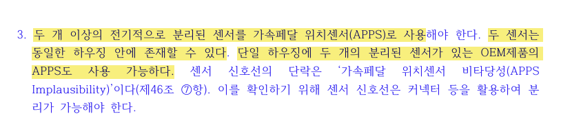

차량기술규정 제 46조 6항 3번 을 보면
“ 두 개 이상의 전기적으로 분리된 센서를 가속페달 위치센서(APPS)로 사용해야 한다. 두 센서는 동일한 하우징 안에 존재할 수 있다. 단일 하우징에 두 개의 분리된 센서가 있는 OEM 제품의 APPS 도 사용 가능하다.”
라고 되어있습니다.

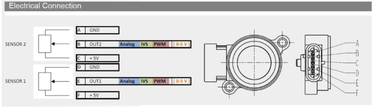

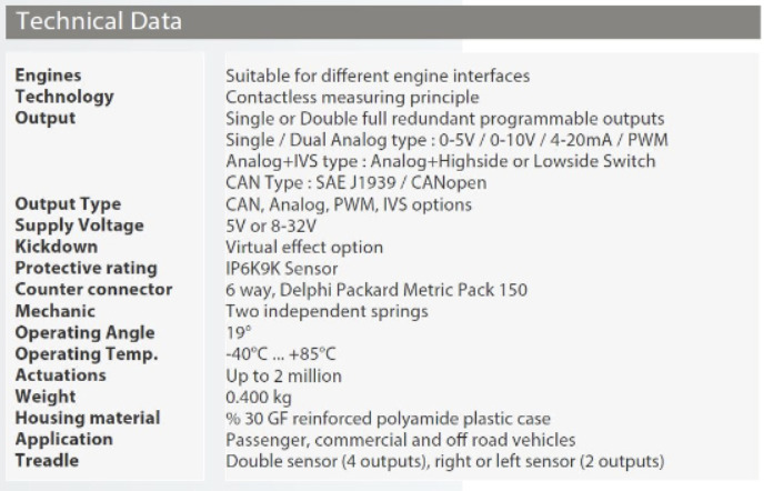

여기서 저희가 현재 사용 중인 APPS 모델이 한 개의 하우징 안에 2개의 센서가 내장되어있는 타입입니다. APPS Technical Data 를 확인해보면 Output 에 Single or Double full redundant programmable outputs 라고 되어있습니다.
동일한 하우징에 2개의 센서가 내장되어있어도 되는건 충족을 하나 전기적으로 분리된 센서를 만족하는지 여쭤보고 싶습니다.
해당 모델의 센서 2개가 전기적으로 분리되어 있다고 생각하시나요? 아니라면 그 이유는 무엇인가요?

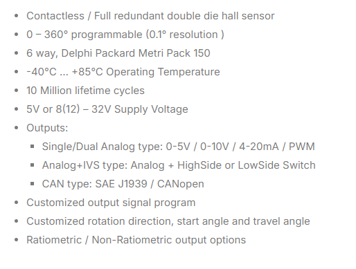

해당 모델의 Technical Data 를 보면 Contactless / Full redundant double die hall sensor 라고 되어있습니다.
Full redundant 완전 이중화 로 VCC/gnd/sig 라인이 분리되어 있고, double die 즉, 칩(die) 가 두 개로 되어있어 “포뮬러기술규정 제46조 6항 3번 - 두 개 이상의 전기적으로 분리된 센서를 가속페달 위치센서(APPS) 로 사용해야한다.” 를 만족하는것으로 생각됩니다.
