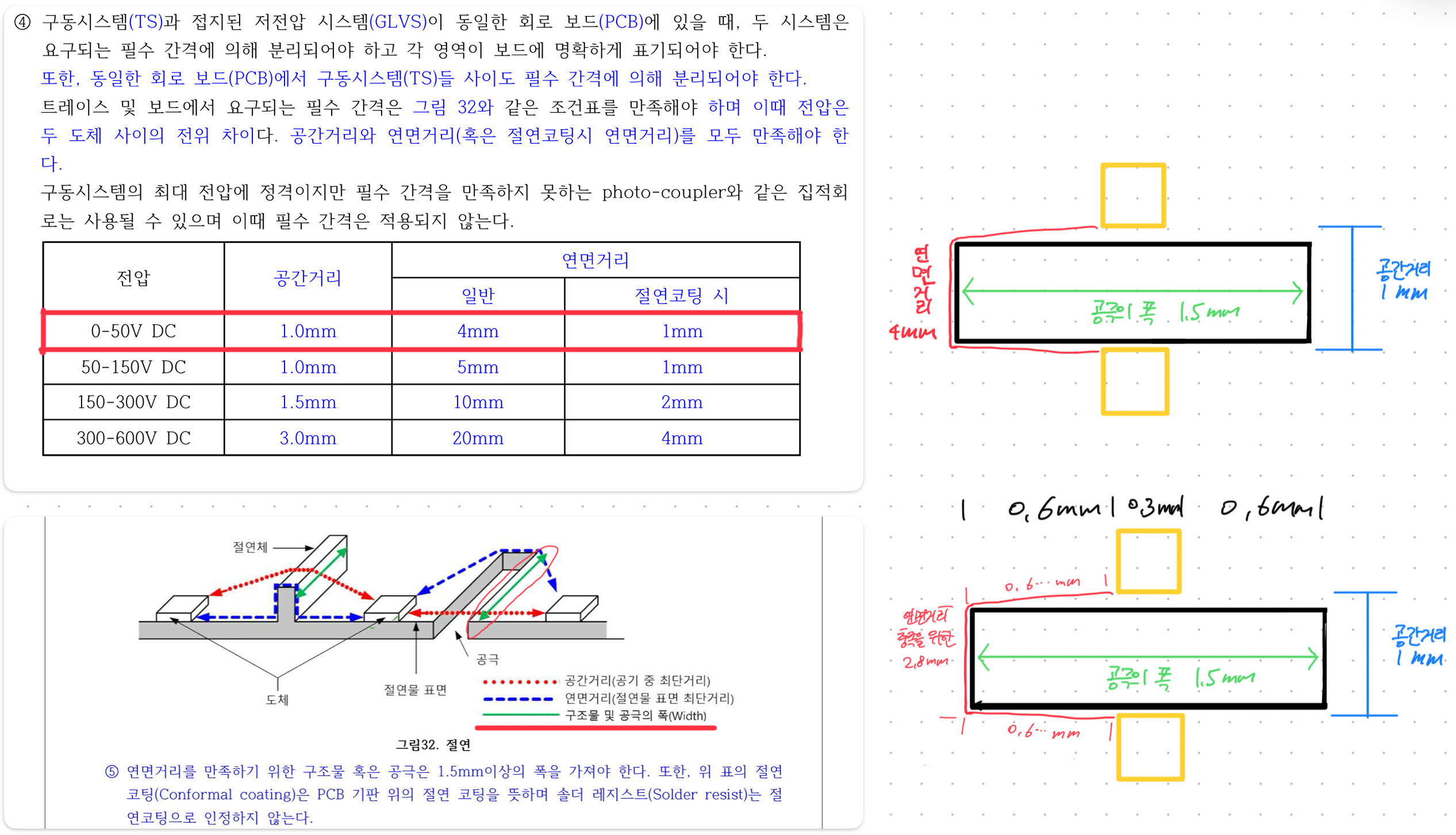

제 47조 구동시스템과 접지된 저전압 시스템의 분리 공극의 폭에 대한 정의
안녕하십니까 선배님 항상 대회를 위해 힘써주셔서 감사합니다.
질문이 있어 올립니다 규정에 사진을 보고 공극의 폭을 도체와 도체를 세로 기준으로 두고 공극의 폭을 가로로 봐서 공극의 폭을 1.5mm로 봤습니다.
이유는 공극의 폭을 그림 상에서 세로로 보게 되면 공간 거리도 1mm가 아닌 1.5mm여야 하므로 모순이 생겨 공극의 폭을 가로로 봐야 하는 것이 아닌지 궁금하여 질문 드립니다..!
공극의 세로 부분은 규정상에 없지만 공간거리와 연면거리를 충족하기 위해 정해지는 것으로 봤습니다. (사진의 거리가 실제 거리와 비율이 다른 점 양해 부탁 드립니다)
가로, 세로로 표현하니까 이해하기가 어렵네요. 규정의 그림에서 초록색 선 방향과 빨간색 선 방향이라고 이야기하는게 나을 것 같아요.
공간거리(빨간 선 길이) 는 최소 1mm, 공극의 폭(초록 선 길이) 는 최소 1.5mm가 되어야 한다고 생각하면 둘이 서로 다른 방향의 길이를 정하고 있는 것이고, 모순될 이유가 없는 것 같은데요.
말씀하신 모순이 공극의 폭을 빨간 선 길이로 봐야 하고 따라서 공간거리 1mm는 공극의 폭 1.5mm 보다 작으므로 무의미하다는 뜻인 것으로 이해했는데요. 그림에서 공극의 폭을 초록선 길이로 정하고 있는데 다르게 해석할 이유가 있나요?
답변 감사드립니다 선배님…!
포럼에서 [차량기술규정 제 47조 4항 관련 질문입니다]에 나온 사진을 보고 제가 이해했던 것과 다른 사진이 있어서 여쭤봤습니다
저도 규정집에 나온 빨간색선과 다른 방향의 길이를 초록색 선이 가르키고 있다고 생각했는데 47조 5항에 폭의 방향은 없고 그림상에서만 나온거라 혹시라도 폭이 빨간색 선 방향으로도 고려해야한다일 경우를 확인해보고 싶었습니다
정말 감사드립니다…!
차량기술규정 제 47조 4항 관련 질문입니다 - parkjh 님의 게시물 #6 댓글을 말씀하시는 것 같네요. 링크로 올려주시면 찾아보기 더 쉬울 것 같습니다.
빨간 선 방향 폭이 최소 1mm인지 1.5mm인지 헷갈린다면 그냥 1.5mm로 생각하고 설계하시는게 안전하지 않을까 싶네요. 크게 공간이 필요한 것도 아니고 0.5mm만 늘리면 되니까요. 해당 댓글의 사진도 규정 해석을 어떻게 했던 모든 방향에서 1.5mm 이상을 만족해서 위배되는 부분이 없는 것처럼요.
