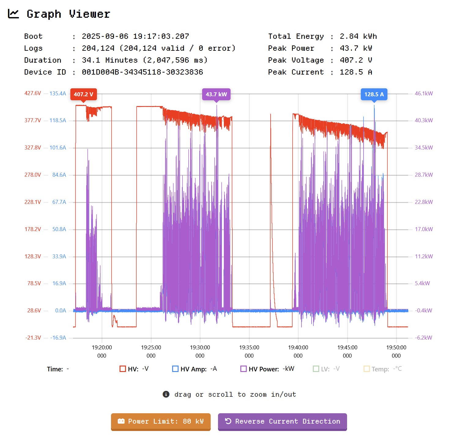

  • 그래프상에 전압, 전류, 전력 최고치 표시를 추가합니다.
  • 전류를 반대로 측정한 경우를 위해 전류 방향 변경 버튼을 추가했습니다.
  • 전력 제한 위반 (80kW/10kW) 검사를 추가했습니다.
  • 그 외 사소한 버그 수정이 있습니다.
Power Limit 버튼을 누르면 전력 제한을 80 kW와 10 kW 중 하나로 선택할 수 있습니다.

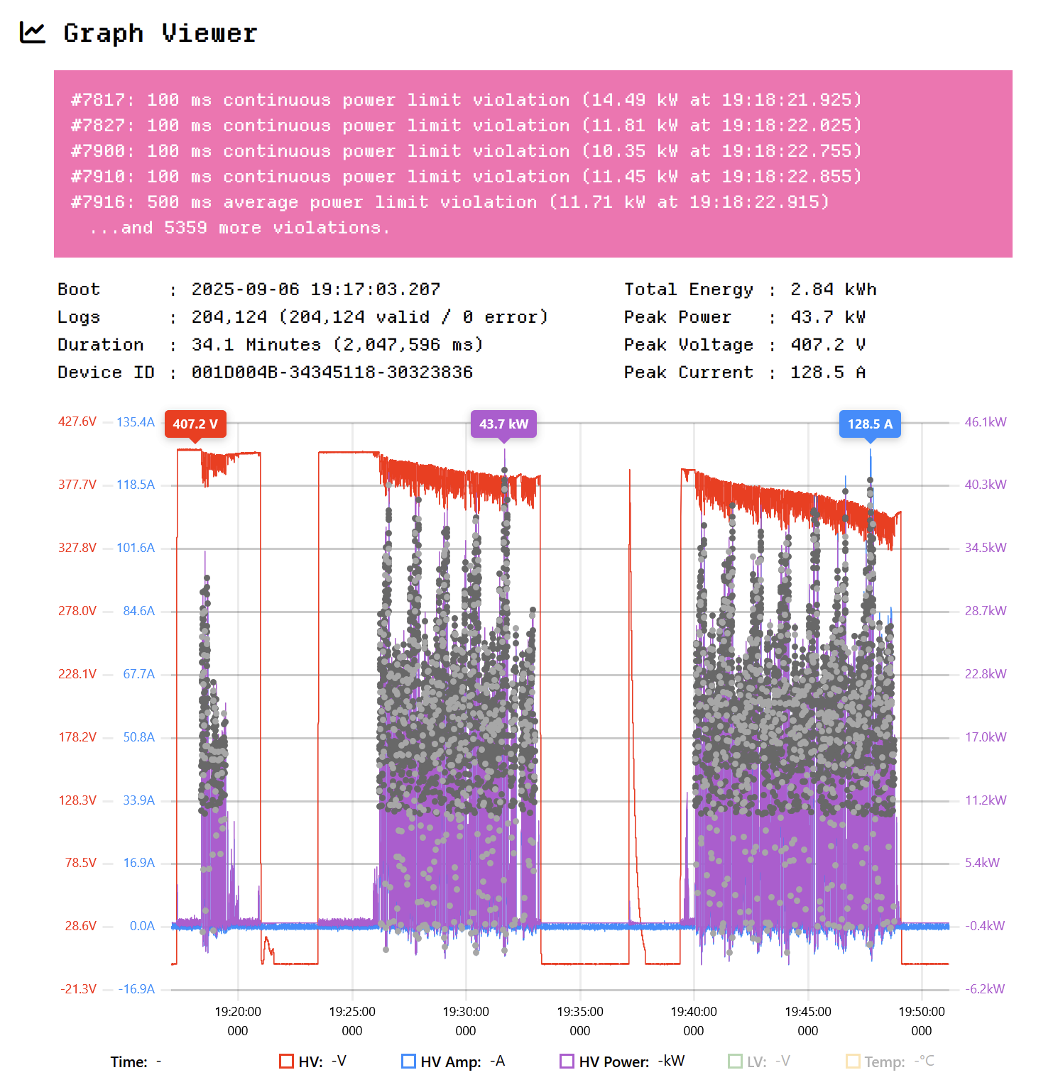

위 데이터에 10 kW 제한을 적용하면 다음과 같이 출력 위반 지점이 표시됩니다.
진한 회색 점은 100ms 연속으로 출력 제한을 초과한 지점이며, 연한 회색 점은 500ms 이동 평균이 출력 제한을 초과한 지점입니다.
