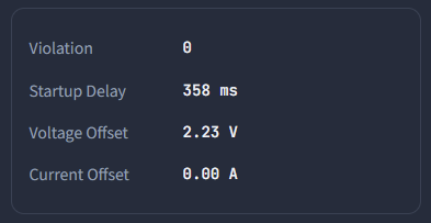

이번 버전의 펌웨어부터는 로그에 에너지미터가 부팅 시 수행하는 영점 보정의 결과가 저장됩니다.
이에 맞춰서, 데이터 뷰어도 영점 보정 결과를 추가로 표시합니다.

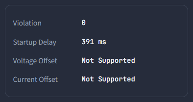

기존 펌웨어를 사용하는 에너지미터에서는 Not Supported 로 표시됩니다.
새로 추가된 필드인 Violation 은 설정된 출력 제한을 초과하는 데이터 포인트의 개수이며, Startup Delay는 해당 세션에서 에너지미터가 켜진 후 헤더를 기록하고 측정을 개시하기까지 소요된 시간입니다.
보정 데이터를 저장하기 위해 로그 헤더의 프로토콜 버전 필드와 reserved 필드를 사용합니다. 따라서, 앞으로 로그에 프로토콜 버전은 기록되지 않습니다.
