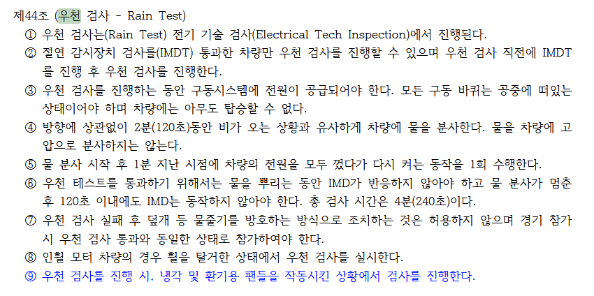

규정은 정확히 VI를 찝어서 절연하는 방법을 강제하지는 않지만, 여러 간접적인 방법으로 적절한 절연을 요구하고 있습니다.
해당 접합부를 부실하게 절연하셨다면 절연 저항 측정 검사 (IMT) 나 우천 검사에서 잡힐 가능성이 있겠죠. 해당 테스트들은 팀에서 직접 해보시기에 쉬운 검사들도 아니고요.
