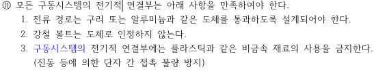

혹시 하나 더 여쭙고 싶은게 있습니다 혹시 50조 11항에 보면
라고 되어있습니다 혹시 제가 여쭤본것도 여기규정에 해당되는지 여쭤보고 싶습니다
말씀하신곳이 전기적 연결부 일까요? 아닐까요?
그 전에, 전기적 연결부가 뭘까요?
고민해보시면 답이 될거같네요.
