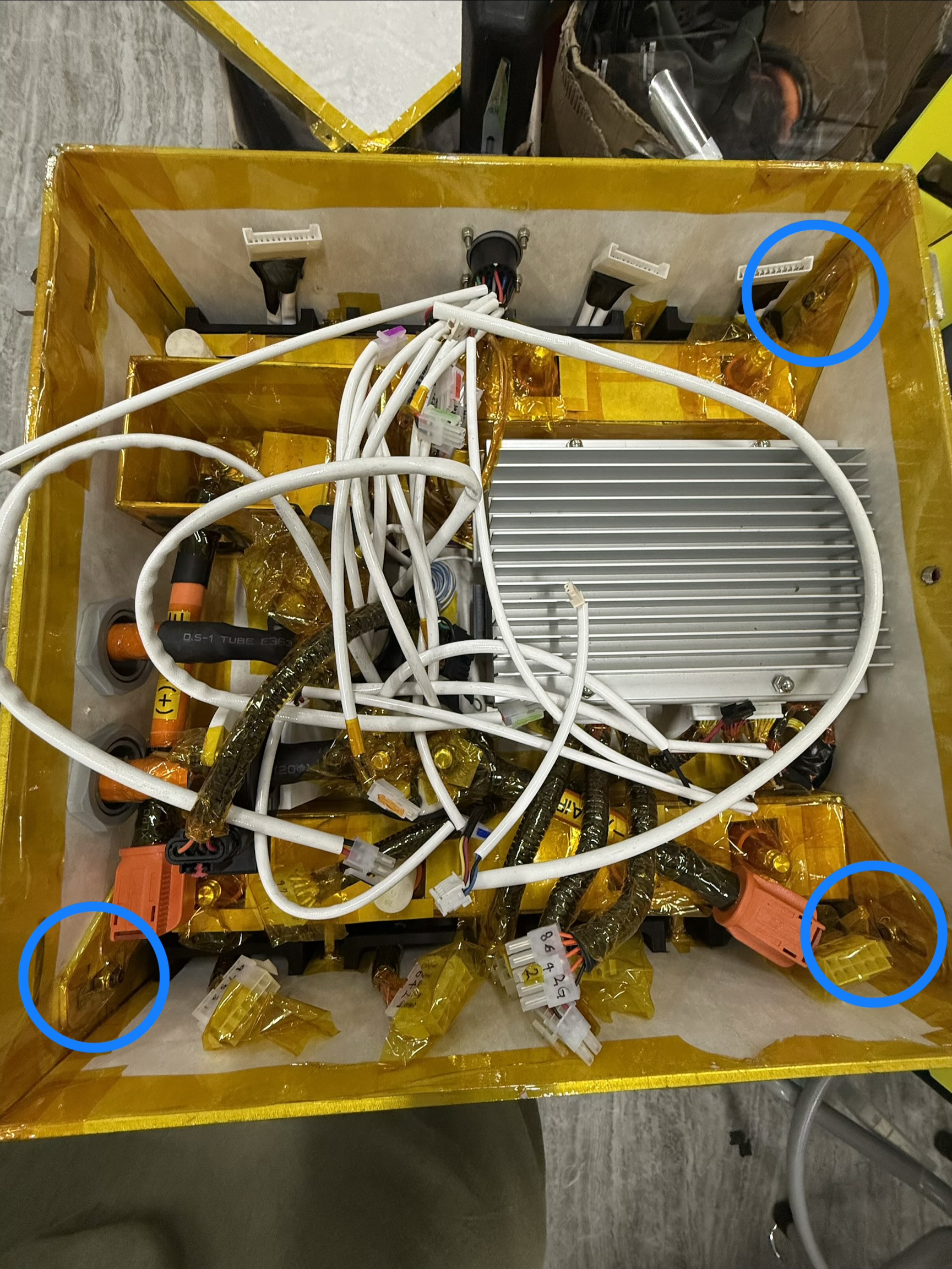

<제 12장 축전지 - 제 65조 축전지 박스의 기계적 구성 - 6에 3번> “제거가 가능한, 축전지 박스의 바닥과 수평한 내벽을 사용할 경우 각 외벽과 최소 한 개 이상의 체결지점을 가져야한다.”에 대해서 질문드릴게 있어 글을 작성합니다.
저희의 경우 규정에서 명시한 “축전지 박스의 바닥과 수평한 내벽”이라고 볼 수 있는 판재에 BMS, AIR, FUSE, Hall Sensor를 고정하여 사용하고 있습니다. 또한, 이 판재는 사진의 파란색 원으로 표시한 전방측 외벽 1개 지점과 후방측 외벽 2개 지점에서 M6볼트와 나일론 너트로 고정됩니다.
제가 궁금한 점은 다음과 같습니다.
  1. 위에서 언급드린 규정 <제 65조 축전지 박스의 기계적 구성>에서 6번은 다음과 같이 명시되어 있습니다. “축전지 박스 내부에는 셀 및/또는 세그먼트를 공간적으로 분리하는 ”내벽“이 존재해야 하며 다음을 만족해야한다.” → 제가 이해한 바로는 셀 및/또는 세그먼트를 공간적으로 분리하는 내벽이란, 세그먼트 간 분리해주는 격벽을 의미한다고 판단했고 위에서 언급드린 BMS, AIR 등을 고정하는 판재는 세그먼트 간 분리해주는 격벽이 아니기에 6에 3번인 “각 외벽과 최소 한 개 이상의 체결지점을 가져야한다”를 필수적으로 지킬 필요가 없다고 생각하여 체결지점을 위 사진처럼 정하여 사용했습니다. 제 생각이 맞는지 확인하고 싶습니다.
  2. 만약 1번의 제 생각이 틀렸다면, 위 사진의 BMS, AIR 등을 고정하는 판재는 각 외벽과 최소 한 개 이상의 체결지점을 가져야하는데, 여기서 말하는 각 외벽은 전방 외벽 1개지점, 후방 외벽 1개지점, 오른쪽 외벽 1개 지점, 왼쪽 외벽 1개 지점에서 체결하여 규정을 만족하는 것이 맞는지 확인하고 싶습니다.
긴 글 읽어주셔서 감사합니다.
  1. 맞습니다. 내벽의 역할 중 하나는 세그먼트의 하중을 받아주는 것입니다. 따라서 질문한 규정은 세그먼트 위에 세그먼트가 존재해서, 그 사이에 내벽이 필요한 경우에 해당하는 것입니다.
  2. 다만, 규정에 부합하는것과 별개로, 사실 BMS나 AIR 등 고정하는 판재 또한 구조적으로 안전하려면 각 외벽과 최소 한개 이상 체결지점을 갖는 것이 좋습니다. 그래야 최소 4점정도 지지되는 거니까요. 세그먼트만큼의 무게는 아니라서 3점정도도 충분할 것 같긴 한데, 부품 배치에 따라서는 4점정도가 안정적이라고 생각합니다.
답변 감사합니다! 정확히 이해했습니다!
