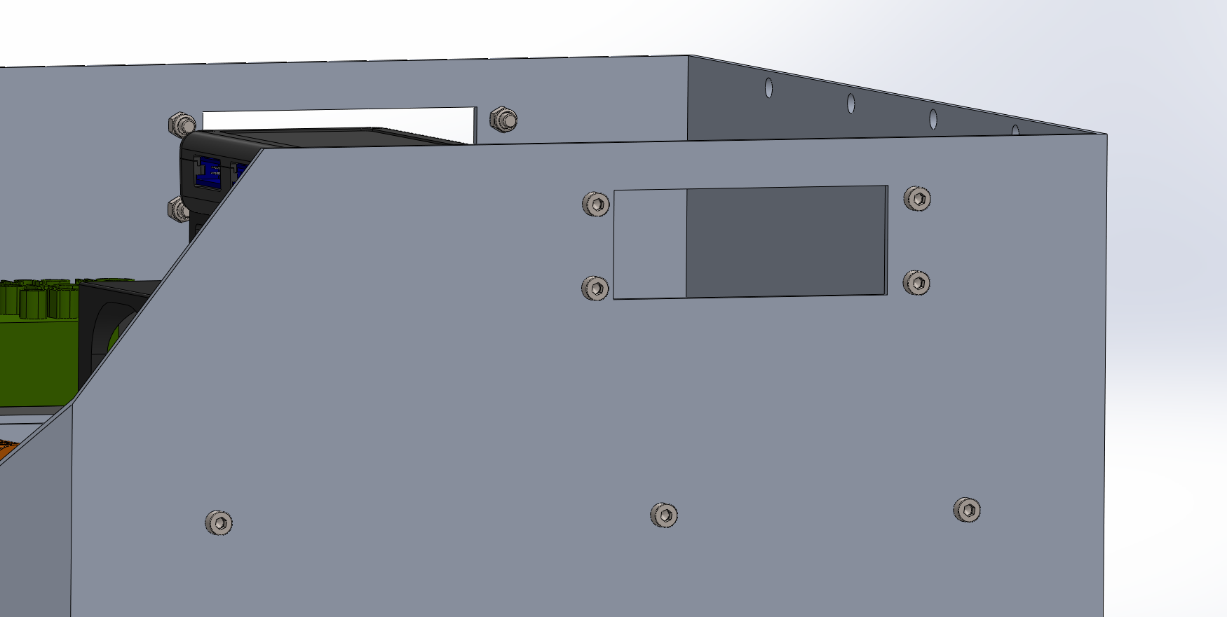

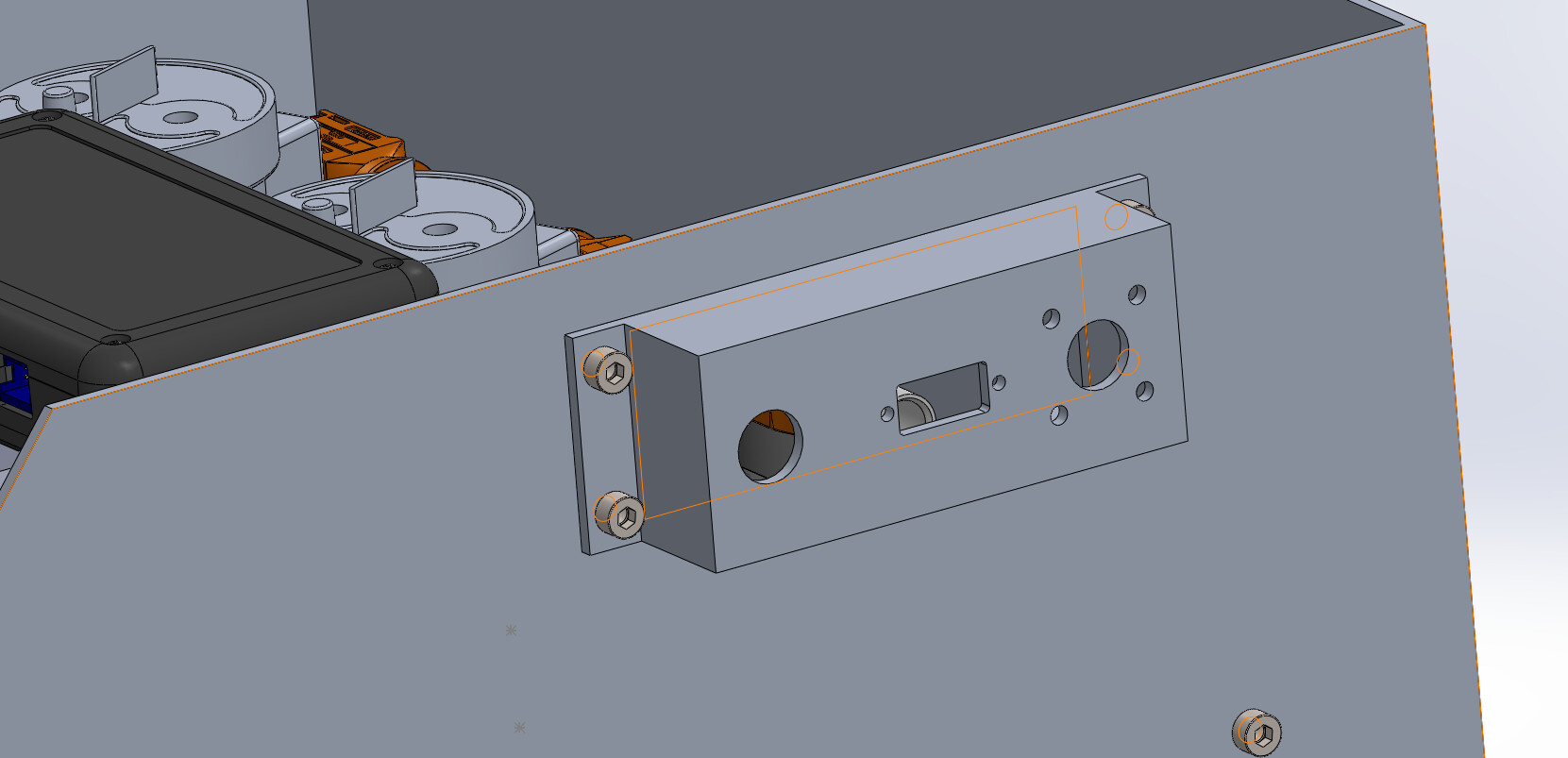

그림 1) 커넥터 체결된 모습
그림 2) 커넥터가 없는 모습
저희는 커넥터가 추가 모듈 없이 직접 체결될 경우 커넥터의 뒷 부분이 튀어나오기에 세그먼트를 축전지 내부로 넣을 시 정비성 및 안전성이 떨어진다 판단하여 위 그림 1)과 같이 공간을 커넥터를 위한 넓혀줄 수 있는 추가 모듈 구성 후 이를 볼팅 체결을 통해 결합하려 합니다.

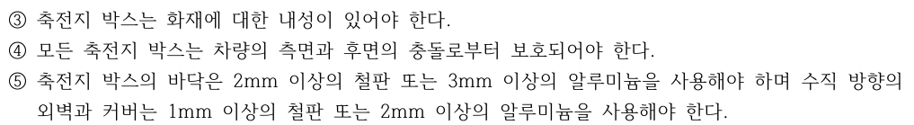

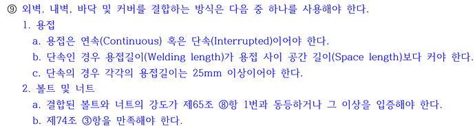

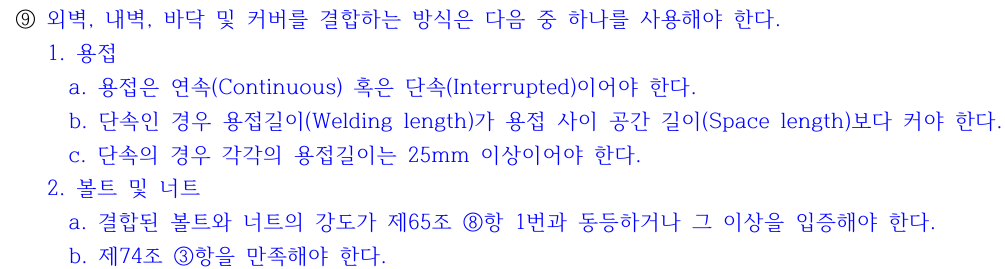

이때 커넥터 모듈이 외벽으로 인정받을 수 있는지 궁금합니다. 저희가 규정을 찾아보았을 때 해당하는 모듈은 아래 그림 3)과 같이 제 65조 5항을 만족하며, 그림 4) 볼트 및 너트로 외벽을 체결하는 방식 또한 만족한다고 생각하였습니다.
그림 3) 축전지 박스 외벽 재질 및 두께에 관련한 규정
그림 4) 제 65조 9항 외벽 체결에 관련한 규정
저희가 생각했을 때는 해당하는 규정들을 부합하기에 모듈 또한 외벽으로 인정 가능하다 생각되나 혹여 선배님들께서는 어떻게 생각하시는지 여쭙고 싶어 이렇게 글을 올리게 되었습니다.

첨부하신 규정을 모두 만족한다고 하셨고, 추가 구조물에 보이는 구멍들이 모두 커넥터가 장착되는 구멍이라면 문제되어 보이지는 않네요.
말씀 감사합니다! 좋은 연휴 보내시길 바라겠습니다!
제 생각에도 큰 문제 없을 것 같네요
