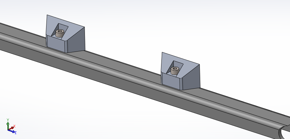

그림 1) 축전지 마운트와 섀시 마운트가 결합된 모습
저희가 궁금한 사항은 그림1)과 같이 축전지 마운트와 섀시 마운트가 결합되었을 경우 그림에 나와있는 축을 기준으로 X, Z축의 경우 볼트가 체결되는 홀에 힘이 가해지는 것이 맞지만, +Y 방향과 -Y 방향으로 힘이 가해질 경우 섀시 마운트에 힘이 가해지는 면적이 홀에 가해지는 것이 아닌 축전지 마운트가 닿아있는 면적과 너트가 닿아있는 면적에 가해진다 생각되어 혹시 어떤 방식으로 해석을 진행하는 것이 보다 더 정확한 해석 방법인지 여쭙고 싶어 질문드립니다!

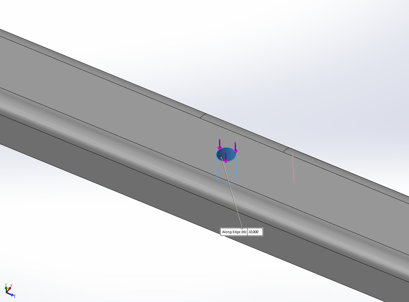

그림 2) 축전지 마운트가 닿이는 부분에 -Y축으로 하중이 가해지는 모습

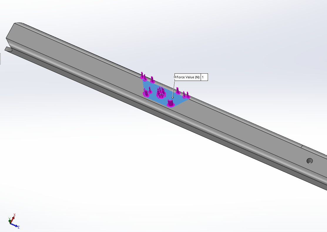

그림 3) 너트가 닿이는 부분에 +Y축으로 하중이 가해지는 모습

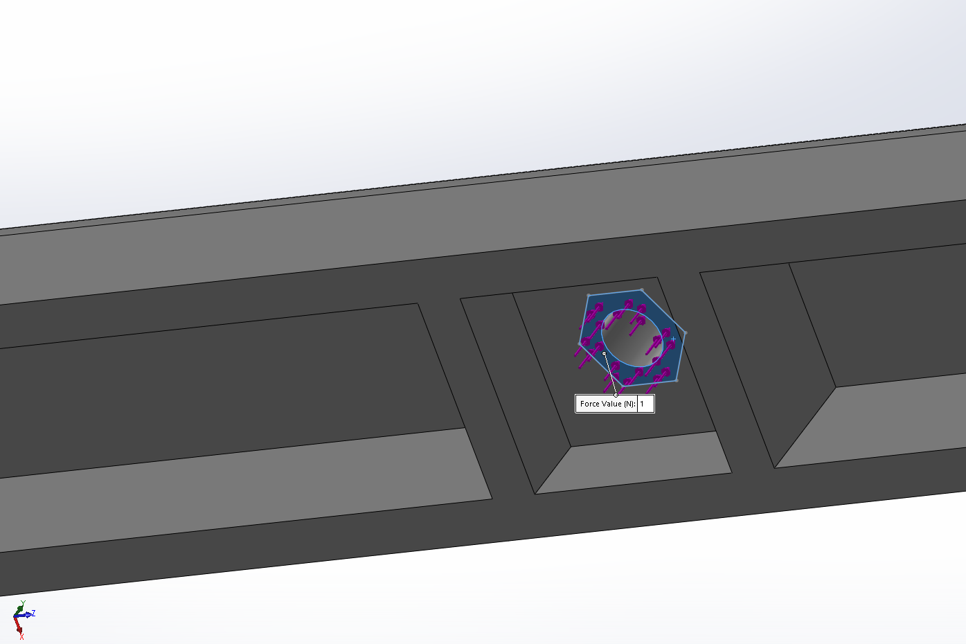

그림 4) 홀에 직접 힘이 가해지는 모습
저희가 생각했을 때는 그림 3,4에 해당하는 방식이 조금 더 실제 힘이 가해지는 것과 비슷하다 생각되는데 혹시 그림 4)와 같이 해당하는 홀에 직접 힘을 주는 것이 보다 더 정확한 해석 방법인지 의문점이 생겨 선배님들의 의견은 어떠신지 궁금합니다!

y방향으로 하중이 가해지는 경우 마운트와 접하는 면에 하중을 주는게 합당할 테니, 반드시 서로가 접촉하는 방향으로 하중이 전달되리라는 보장이없죠. 예를들어 +y 와 -y 방향 하중이 가해질때를 생각해보시면 됩니다. 구조물이 서로 접촉면 반대방향으로 힘을 받게 되는 경우 , 접촉하는 면을 통해서 하중이 전달되는 것이 아닌 볼트를 통해(볼트의 체결력이나, 전단력을 바탕으로) 하중이 전달됩니다.
이러한 이유로, 접촉면을 통한 하중 전달을 제대로 정교하게 모델링하는 것이 아니라면 일반적으로 구멍면을 통해서 전달된다고 해석하는 것이 나름 정확한 편입니다.
