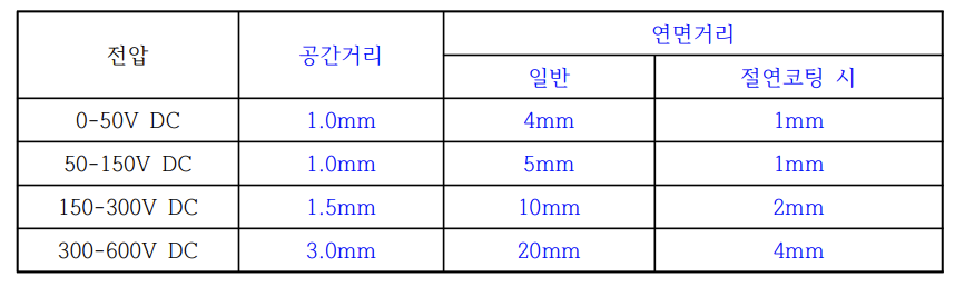

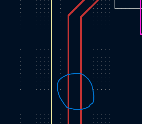

안녕하십니까 세그먼트 위 PCB 제작 중에 질문드립니다. PCB 동일한 보드내에 절연코팅 되어있는 배선사이에도 필수 간격을 적용해야하는지 의문을 가져 질문드립니다.
공간거리 및 절연코팅 시 연면거리를 만족해야할 것 같습니다.
조언해주셔서 감사합니다 !
규정에 명확한 기준이 제시되어 있어 의문의 여지가 없다고 생각합니다.
친절한 답변 감사합니다 숙지하겠습니다.
PCB에 일반적으로 처리되어있는, 주로 초록색으로 되어있는 솔더마스크는 절연 코팅으로 인정되지 않습니다.
우레탄, 에폭시 등의 별도의 처리가 절연 코팅으로 인정됩니다.
