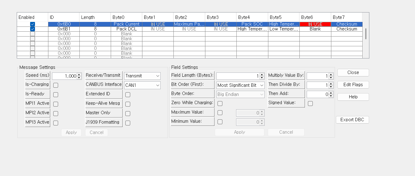

안녕하세요 우선 orion bms2의 can어댑터는 이미 있어 컴퓨터로 확인후 데이터로거의 로그파일을 확인하였는데 Can데이터가 전달되고있는 것을 확인하였습니다. 근데 can 연결을 하면 wifi를 통한 웹 연결이 끊키게 되는게 이유를 몰라 질문드립니다. bms연결은 500k로 연결하였고 로그 파일을 첨부하겠습니다.

올려주신 로그를 보면 CAN 데이터가 한 번도 변하지 않고 계속 동일한 값으로 기록되어 있고 그 간격이 너무 짧네요. 데이터가 정상인 것처럼 보이지는 않습니다.
BMS CANdapter로 확인하셨을 때도 로그에 기록된 것과 같은 데이터가 보였는지, 몇 ms 간격으로 데이터가 들어오는지 확인해보셔야 할 것 같습니다.
텔레메트리가 끊기는 현상은 CAN 로그가 너무 많이 발생하고 있어서 대역폭을 감당하지 못하는 것 같네요. 100 ms 동안 거의 400개에 달하는 CAN 로그가 찍혔는데, CAN 메시지 주기가 250 us라는건 뭔가 이상해 보입니다.

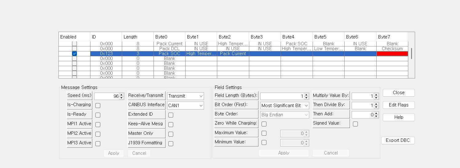

데이터를 천천히 들어가게하기위해서 1000ms로 설정후 데이터 로깅을 진행해보았는데도 동일한 문제가 발생하고 있습니다. 원인을 알수없는데 원인분석을 어떻게 해야할까요?

본문에 올리신 데이터시트는 컨트롤러라 버스에 컨트롤러만 있는 줄 알았는데 이건 오리온BMS 설정 툴이네요. 지금 CAN 버스에 물려있는 장비가 어떤 것들이 있는 건가요?
문제 원인을 좁히려면
  1. candapter 툴중에 live bus traffic 보는게 있을 텐데요. 거기서 수신되고 있는 데이터와 주기를 확인해 보시고 캡쳐해서 올려주세요.
  2. 버스에 로거와 컨트롤러만 남기고 기록한 로그, 로거와 BMS만 남기고 기록한 로그를 각각 만들어서 어느 쪽에서 문제가 나타나는지 확인해 보세요. 이 경우엔 종단저항을 신경쓰셔야겠죠.
