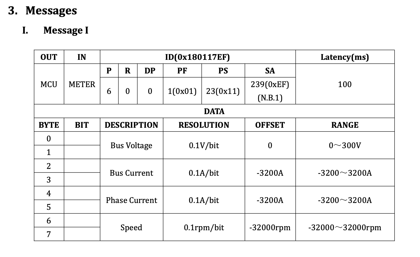

말씀하신 대로 EZkontrol 모터컨트롤러의 CAN 프로토콜 스펙을 확인해보면, 들어오는 Raw 데이터에 Resolution(Multiplier)과 Offset을 모두 적용해야 실제 물리량으로 변환되는 구조입니다.
예를 들어 첨부한 데이터시트의 ‘Speed’ 항목을 보면, 실제 속도가 0 rpm일 때 CAN 신호로는 32000이라는 값이 들어오게 됩니다. 따라서 정확한 속도를 웹에서 확인하려면 이 Raw 데이터에 -32000이라는 오프셋을 반영해 주어야 합니다.
고민하셨던 수식 적용 순서(a(x+b) 혹은 ax+b)에 대해서는 저희가 시스템에 맞춰 상수를 미리 계산해서 입력하면 되기 때문에 개발하시기 편한 방향으로 구현해 주셔도 전혀 상관없습니다.
다만 사용자 입장에서 세팅할 때를 고려해 본다면, 데이터에 배율(Multiplier)을 먼저 적용하고 마지막에 기준점을 이동시키는 ax + b 형태가 조금 더 직관적이고 설정하기 편할 것 같습니다. (일반적인 1차 방정식 형태라 데이터시트의 스펙을 보고 바로 변환하기 좋습니다.)
