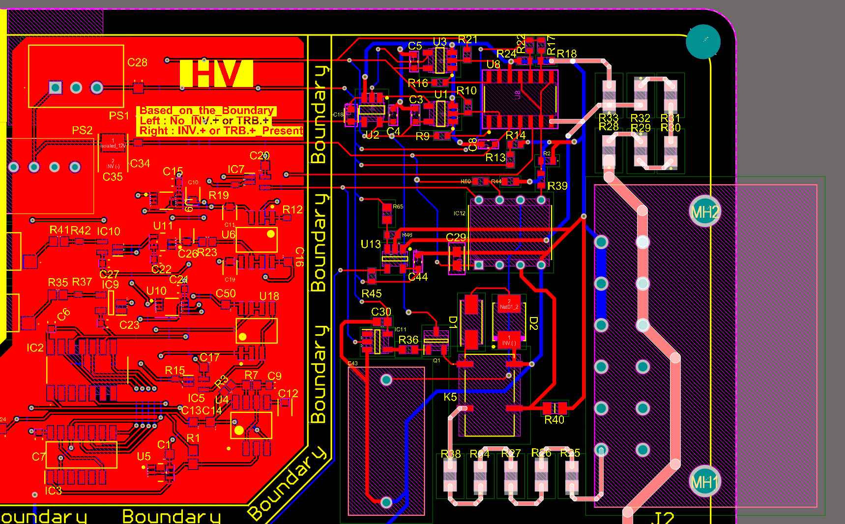

다만 설계를 진행하는 과정에서 규정상 문제가 될 수 있는 부분을 확인하였습니다. 규정에서는 동일 PCB 내에 존재하는 구동시스템 회로 간에도 요구 절연거리를 만족해야 한다고 명시되어 있습니다. 그러나 위 로직을 구현하기 위해서는 여러 IC와 안정적인 GND 리턴 경로가 필요하며, 이를 위해 Copper Pour를 통해 GND 면적을 확보하는 것이 회로 안정성 측면에서 유리하다고 판단하였습니다.
문제는 이 경우 Inverter - 기준의 GND와 절연 DC-DC 컨버터를 통해 생성된 12V 회로 사이에서도 절연거리를 확보해야 한다는 점입니다. 절연거리를 모두 충분히 반영하면 PCB 크기가 과도하게 커질 수 있고, 차량 내 제한된 공간에서 다른 컴포넌트와의 간섭 가능성 또한 증가할 수 있습니다. 결과적으로 안전성을 높이기 위해 설계한 회로가 오히려 규정상 불리한 구조가 될 수 있다는 점이 고민입니다.
현재는 이를 보완하기 위해 HV+가 직접 인가되는 소자와 그렇지 않은 소자의 영역을 최대한 분리하여 배치하였습니다. 흰색으로 표시된 경로가 HV+의 이동 경로이며, PCB에 입력된 직후 저항 분배를 통해 5V 미만의 전압으로 낮아지도록 설계하였습니다. 따라서 실제 회로 동작 관점에서는 상대적으로 위험도가 낮다고 판단하고 있습니다. 다만 규정상 HV 회로가 PCB에 유입되는 이상, 절연거리 요구사항을 완전히 무시할 수 없다는 점도 인지하고 있습니다.

다만, 동일 PCB 내에 존재하는 구동시스템 회로 간에도 요구 절연거리를 만족해야 한다 는 규정은 구동시스템 최대 전압 기준이 아니라 각 노드에 실제로 걸리는 최대 전압 기준입니다. 절연된 12V, 전압 분배된 5V 등은 기판 절연코팅 시 공간거리, 연면거리 모두 1mm를 적용받습니다. 아무리 제한된 면적이라고 해도 소자 간 거리를 1mm조차도 확보할 수 없는지는 의문이네요.

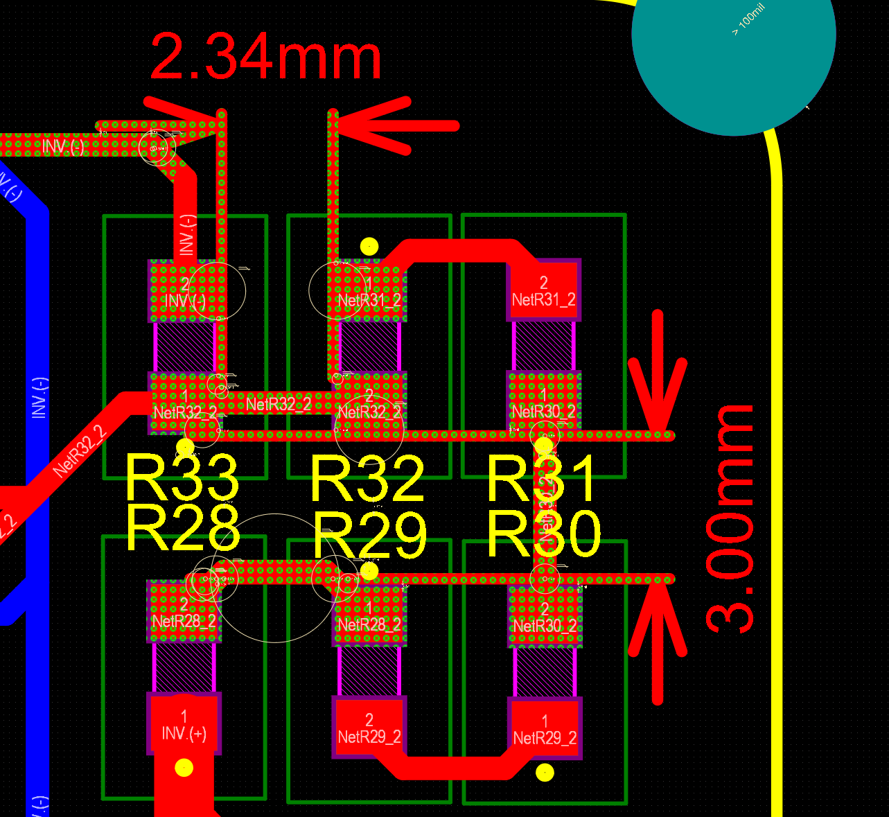

같은 이유로 회로도나 PCB 레이아웃의 각 지점에 대한 설명이 없어서 모르겠으나, 슥 훑어보기에는 소자들 간의 연면거리보다 전압 분배 저항의 배치가 훨씬 신경쓰입니다.
예를 들어, 위 회로에서 R33이 10k, 나머지가 100k 저항이라고 치고 R28의 아래쪽이 300V라고 가정하면, 대충 R33의 아래쪽은 6V, R28 위쪽은 240V가 걸립니다. 전압차이는 234V이고, 이 경우 규정에 따라 공간거리 1.5mm, 절연코팅 시 연면거리 2mm를 만족해야 합니다. 제가 보기에는 이쪽이 더 위험해 보이네요.
전압 분배 저항의 경우, 최소 2mm 이상의 간격을 확보하여 배치하였습니다.

그러나 커패시터 역시 일정한 부피를 가지고 있고, IC 소자의 핀 간격 자체가 촘촘하기 때문에 요구 절연거리를 모두 만족시키는 데 어려움이 있는 상황입니다. 저의 PCB 아트웍 실력이 더 올라간다면 해결할 수 있을지도요…
우선 자세히 답변해주셔서 정말 감사드립니다. 말씀해주신 것처럼 회로의 고도화와 최소한의 설계 사이에서 어떤 방향이 더 적절한지 조금 더 신중하게 검토해보겠습니다. 규정 만족성과 회로 안정성을 함께 확보할 수 있는 더 나은 방법을 다시 고민해보겠습니다.
추가적으로 Copper Pour의 경우에도 역시나 1mm 절연 거리를 지켜야 하는 것이라면 IC가 촘촘하게 배치된 PCB에서는 활용하기 어렵겠네요…

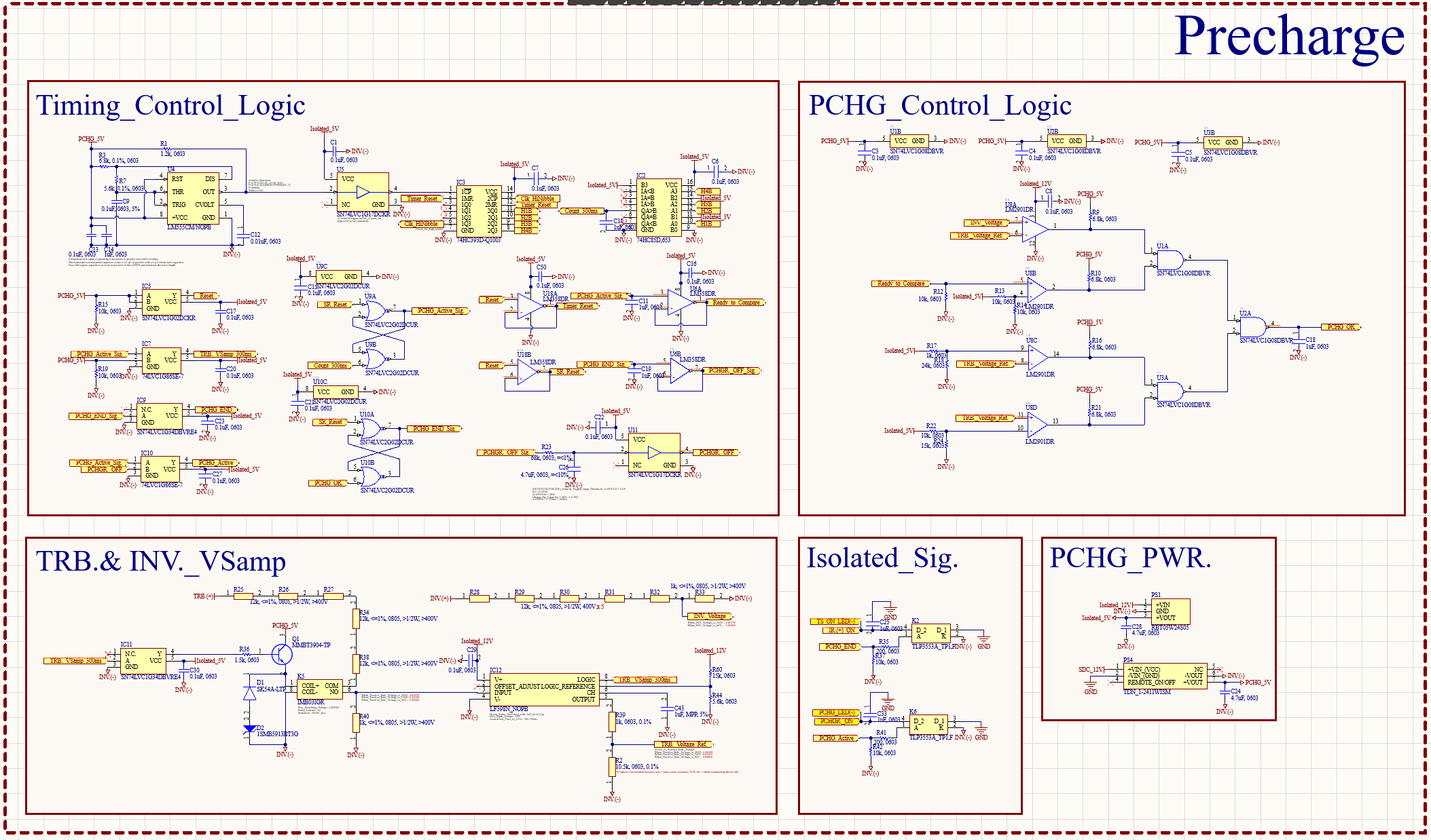

회로 동작의 이해를 위해서는 회로도가 필수입니다. 하지만 회로도가 없어 'Timer, SR-Latch, Ready_to_Compare, PCHG_OK, PCHG_END’와 같은 신호에 대해 이해하기 힘든 부분이 있는 것 같습니다. 다음에 질문하실 때는 회로도를 함께 첨부해 주시기 바랍니다.
질문 내용에 대한 답변과 궁금한점 남겨드립니다.
작성해 주신 내용의 흐름상 300ms가 되었을 때 Sample & Hold 하는 것 같습니다. 300ms 동안 축전지 전압을 Sampling 한다는 것은 단순히 계속 전압 측정을 한다는 것을 의미하는 게 맞나요?
샘플링 중 오검출을 방지하겠다는 것은 노이즈에 의해 잘못 판단하여 일찍 프리차지가 끝나는 상황을 막겠다는 것으로 보입니다.
Ready_to_Compare 신호가 어느 시점에 High가 된다는 것인지 잘 모르겠지만, 어느정도의 노이즈는 센싱라인에 RC LPF필터를 추가하는 방식으로 어느정도 노이즈에 대한 대비가 가능할 것 같습니다.

절연 거리에 대해서는 현 규정에선 구동 시스템들 사이에서도 필수 간격에 의해 분리되어야 한다고 되어 있지만, 실제로는 GLVS도 동일하게 절연 거리는 필수입니다. 따라서 안전성을 높이기 위해 설계한 회로가 오히려 규정상 불리한 구조가 될 수 있다는 것은 말이 안 된다고 생각합니다. 안전을 위해 PCB의 사이즈가 커진다면 그것은 어쩔 수 없는 것이고, 규정을 만족하며 PCB 사이즈를 줄이는 것 또한 팀의 노하우입니다.
PCB 아트웍 사진에 표기된 문장으로 봤을 때 왼쪽이 GLVS 영역, 오른쪽이 구동 시스템 영역인 것으로 이해됩니다. 그런데 왜 왼쪽 영역에 HV라고 표기되어 있나요?
그리고 GLVS와 TS 시스템 사이의 신호 또는 전원은 절연이 필요합니다. 절연 소자 없이 Boundary를 가로지르는 패턴은 무엇인지 궁금합니다.

말씀하시는 부분이 어디인지 여전히 모르겠습니다. 문제되는 곳이 어디인지를 표시해주시는게 빠를 것 같습니다.

아마 완전 GLVS는 왼쪽에 잘려 있고 지금 그림에 보이는 부분은 모두 HV인데, 실제 HV 전압이 있는 곳이 왼쪽, 거기서 전압을 깎아서 전압 범위는 LV 이내인 것이 오른쪽인 개념인 것 같네요.
@jm020317 말씀드렸다시피 설계한 본인 말고는 PCB 레이아웃만 보고 뭘 유추해낼 수가 없습니다. 질문하실 때 레이아웃이나 회로도를 첨부하시려면 더 자세한 설명을 작성해 주세요.

  6. LV 영역은 사진에 보이는 위치보다 더 왼쪽에 배치되어 있습니다. 해당 Boundary는 GLVS와 TS를 구분하기 위한 기준이라기보다는, HV+가 존재하는 영역과 그렇지 않은 영역을 구분하기 위해 설정한 것입니다.
다시 한번 자세한 조언 감사드립니다.
전원 핀 바로 옆에 배치하는 Bypass Capacitor의 경우, 전원 핀 이외의 소자 내 다른 핀들과 거리가 가까워진다는 것을 말씀드리고자 했습니다. 하지만 이 역시 아트웍 노하우가 아직 부족한 것 같습니다.
추가적으로 회로도 첨부드립니다. 많이 모자란 회로긴 합니다만…
