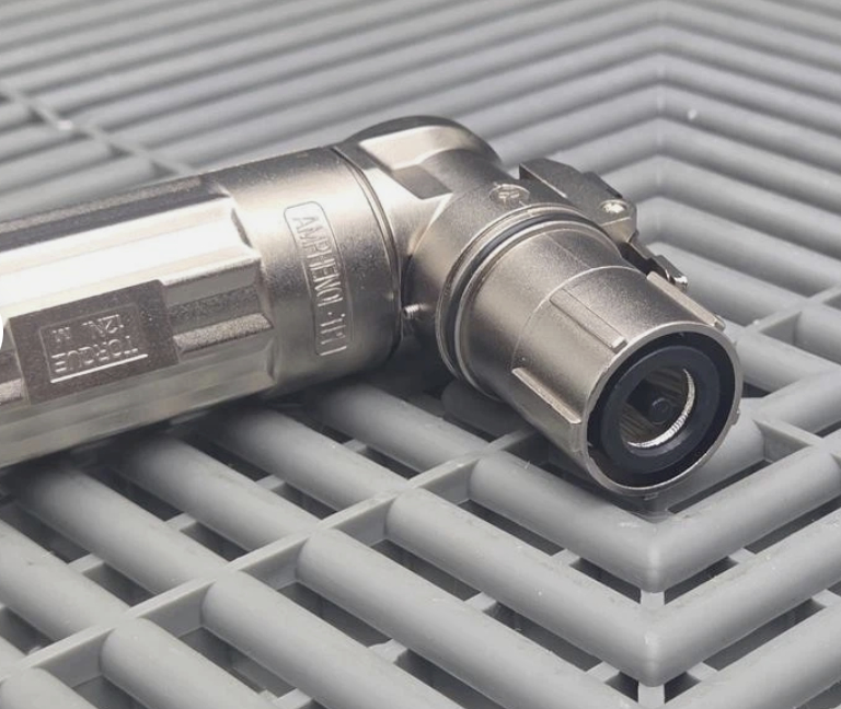

안녕하세요. 저희가 배터리박스 메인커넥터에 1구 인터락 제품을 사용하려고 하는데 저희가 사용하고자 하는 인터락의 겉면이 금속 재질이라 사용하는 데에 문제가 없는지 질문 남깁니다! 인터락 모델명은 PL00Y-301-10M8, PL28Y-301-50-5 입니다.

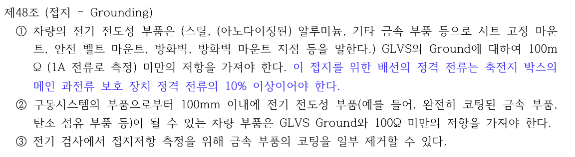

관련 규정 입니다. 제48조 1항과 2항에 적합한지 궁금해서 질문 남기게 되었습니다.

규정에 적힌 그대로, 올려주신 커넥터는 48조 1항을 만족시켜야 합니다.
2항은 1항을 만족할 경우 자동으로 만족되므로 무시하겠습니다.
올려주신 커넥터가 배터리박스에 체결되었을 때, 커넥터의 표면이 배터리 측 리셉터클의 표면과 도통되고, 리셉터클은 배터리 박스와 도통되어 결과적으로 커넥터 표면이 GLVS와 100m옴 미만으로 도통된다면 일단 어느정도 만족한다고 볼 수 있을 것 같습니다.
다만 이러한 커넥터의 겉면에 정격 전류 규격이 존재할 것 같지는 않은데요. 올해 추가된 파란 글씨 부분을 어떻게 증빙할지는 팀에서 더 고민하셔야겠네요.
