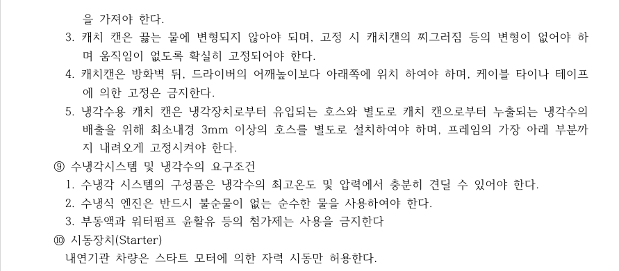

Formula 차량기술규정(2026)
제7장 제31조 ⑨ 수냉각시스템 및 냉각수의 요구조건
  1. 수냉각 시스템의 구성품은 냉각수의 최고온도 및 압력에서 충분히 견딜 수 있어야 한다.
  2. 수냉식 엔진은 반드시 불순물이 없는 순수한 물을 사용하여야 한다.
  3. 부동액과 워터펌프 윤활유 등의 첨가제는 사용을 금지한다.
