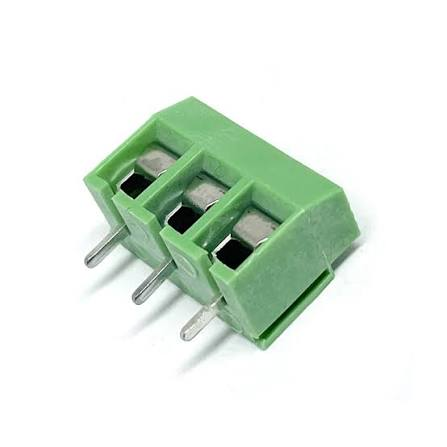

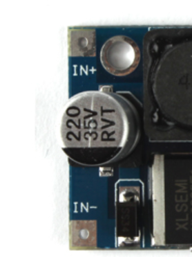

다만, 저희 팀이 사용하고 있는 상용 모듈형 레귤레이터들의 입/출력 구조는 아래와 같은 나사형 터미널 블록 형식의 레귤레이터와 PCB Pad에 와이어를 납땜하는 방식의 레귤레이터로 구성되어 있습니다.
위 연결 방식의 레귤레이터 사용이 적합한지에 대해 회원님들의 의견이 궁금합니다.
나사형 터미널 블록
pcb pad 납땜 방식 와이어 연결
납땜이야 구동시스템이 아니면 상관없겠지만, 터미널 블록은 풀림방지 자체가 적용이 되지 않는 것 아닌가요?
먼저 답변 감사합니다. 그러면 혹시 터미널 블록 형식의 커넥터를 제거한 후 풋 프린트에 맞는 커넥터를 실장 후 사용하는 방식은 어떻게 생각하시는지 궁금합니다.
