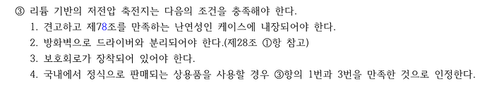

1. 난연성 관련한 사항
그림 1. 30조 3항 - 저전압 축전지 규정
그림 2. 78조 - 난연성 규정
위 사진이 저전압 축전지의 난연성에 관련한 규정입니다. 저희의 경우 삼성 21700-40T 제품을 사용하여 직접 저전압 축전지(이하 LV)를 구성하려 합니다. 따라서 LV를 보호하기 위한 케이스 또한 따로 제작하고자 하기에 난연성에 관련하여 저희가 판단하기에 애매한 부분에 대하여 선배님들의 의견을 여쭙고자 합니다.

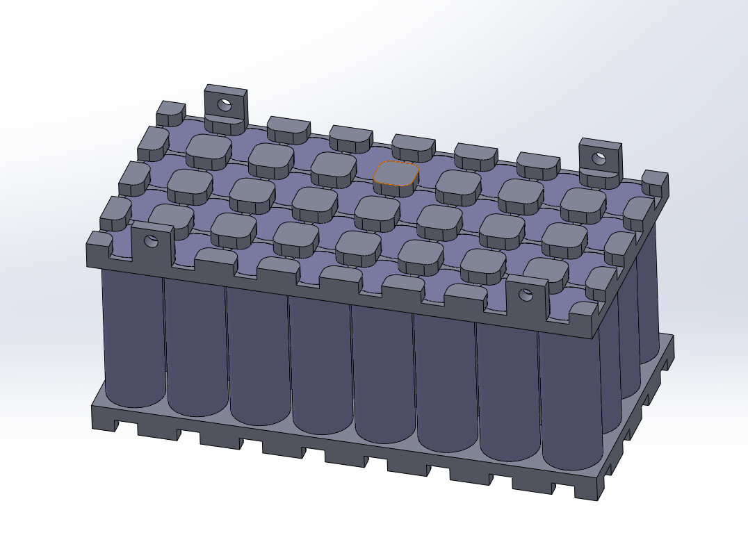

저희가 구성한 LV의 경우 4s 8p 이며, 셀 홀더 및 LV 케이스의 모습은 다음과 같습니다.
그림 3. LV 구성 모습

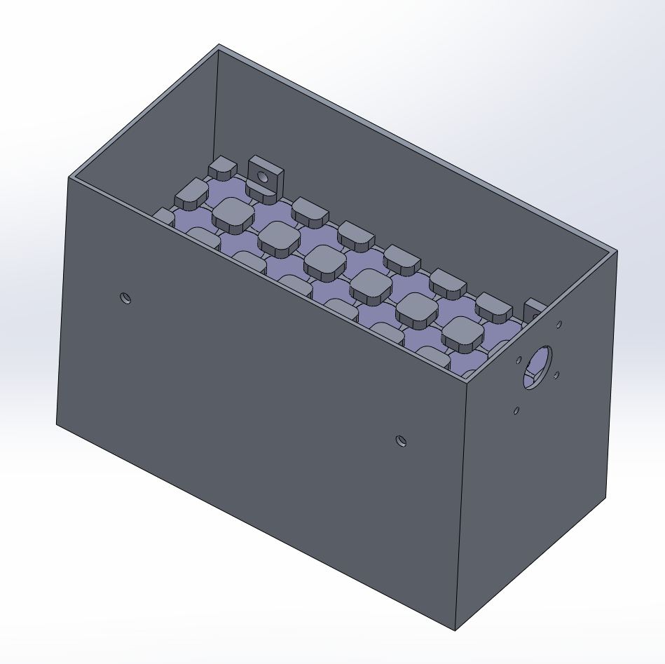

그림 4. LV 케이스 포함된 모습
LV케이스 재질의 경우 알루미늄(5052)이며, 내부에는 HV케이스와 동일한 NOMEX 제품을 부착할 예정입니다.
따라서 저희가 궁금한 사항은 NOMEX가 부착된 알루미늄 케이스가 난연성으로 인정이 되는지와, 셀 홀더 또한 난연성 규정에 적합해야 하는지 여쭙고 싶습니다.

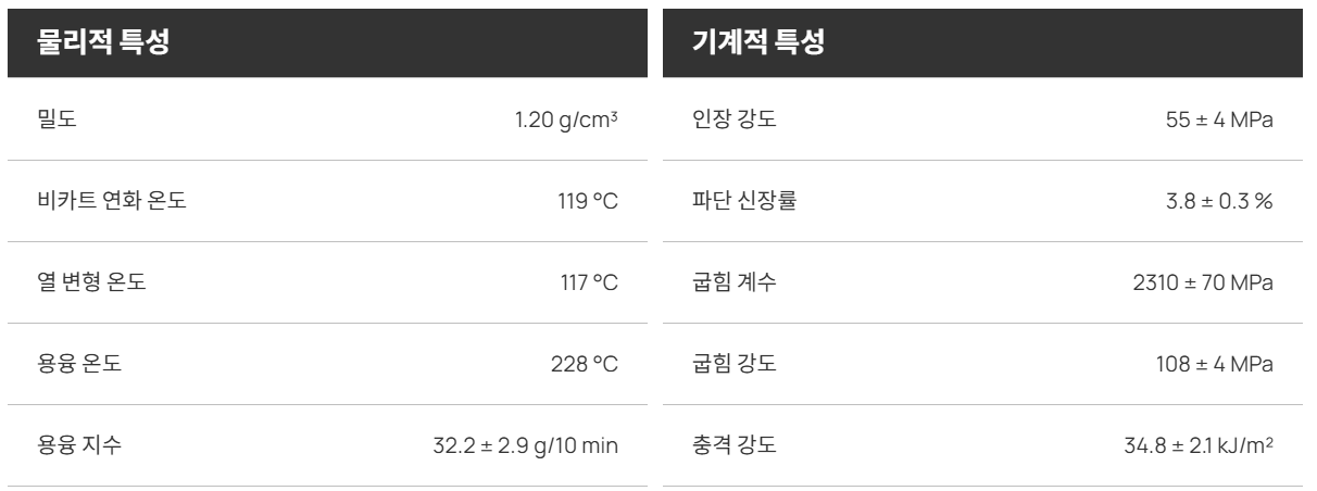

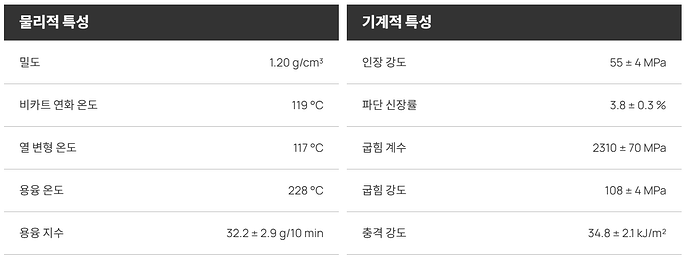

셀 홀더의 재질은 아래 그림과 같이 Bambu Lab 제품 중 폴리카보네이트 재질을 사용할 예정이며, 해당 제품의 경우 열에 강한 특성을 가지고 있기에 HV 셀 홀더에도 적용된 재질입니다.
그림 5. Bambu Lab PC재질 특성

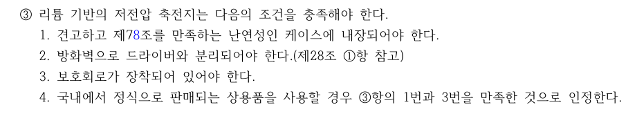

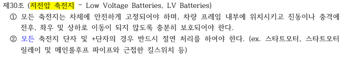

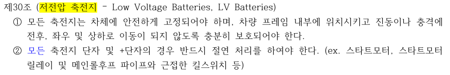

2. LV를 케이스에 고정시키는 방식
그림 6. 제 30조 1항 - LV 고정방식
규정에 따르면 진동이나 충격에 전후, 좌우 및 상하로 이동이 되지 않도록 충분히 보호되어야 한다고 나와있습니다. 이에 대하여 혹시 내부에 공간을 타이트하게 하여 LV를 끼워넣는 방식으로도 체결이 가능한지 여쭙고 싶습니다.

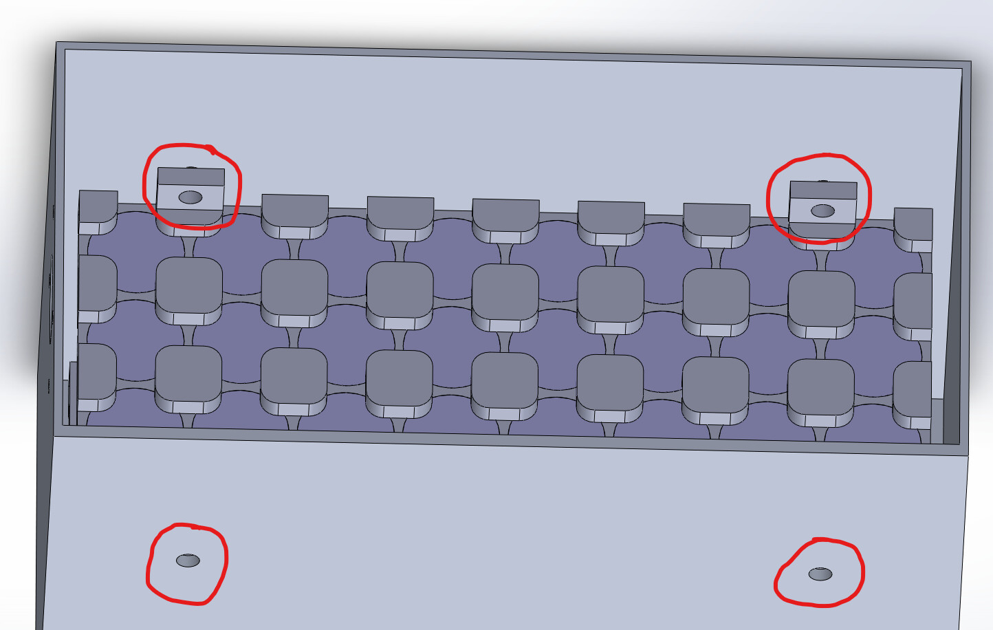

그림 7. 볼트 체결 방식으로 체결하는 모습
현재 저희 LV의 경우 외부에서 셀 홀더까지 이어지는 볼트 체결 방식으로 기계적 체결을 진행하려 합니다. 하지만 규정에 따르면 기계적 체결에 대한 사항은 없기에 혹시 내부 공차를 조절하여 LV를 케이스 내부에 꽉 끼우고 상부에 Z축 움직임을 잡아주는 스트럿을 이용하여 고정시키는 방식으로도 체결이 가능한지 궁금하여 여쭤봅니다.
