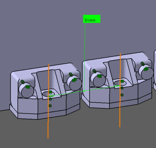

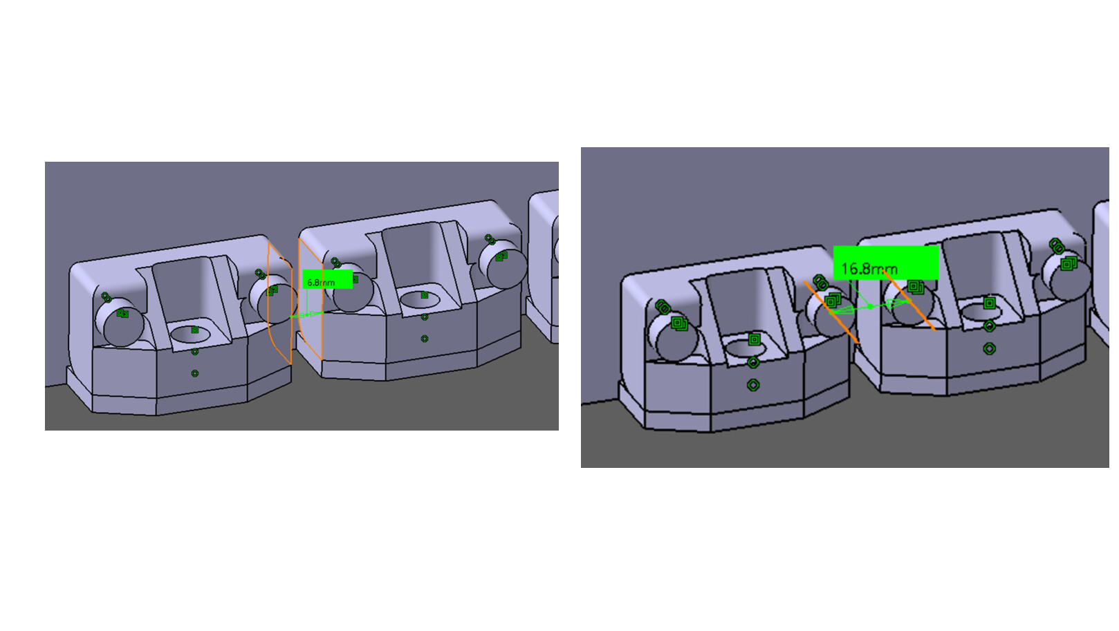

  3. 제65조 7-2항 c(“각 부착지점이 별도의 부착 지점으로 계산 되려면 50mm 이상 떨어져 있어야 한다.”)에서 거리의 기준이 어느 부분인지 궁금합니다. 3가지 방법으로 거리를 계산했을 때, 다음과 같습니다. 이 구조가 해당 규정에 위배되는 지 알려주시면 감사하겠습니다.

  3. 65조 7항 2-c 에서 부착지점의 기준은 배터리박스 마운트와 샤시가 체결되는 볼트 홀 기준으로 고려하시면 됩니다.
